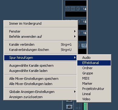

Du legst den Effekt-Kanal erst einmal genauso an, wie eine Audio-Spur, nur dass du eben nicht Audio-Spur, sondern Effektkanal auswählst.
Dann fragt dich [g=539]Cubase[/g], ob Mono oder Stereo und welchen Effekt du denn gerne drin haben würdest.
Nachdem der angelegt ist, gehst du auf die Spur, die du verhallen willst und aktivierst den Send und wählst das Send-Level aus.
