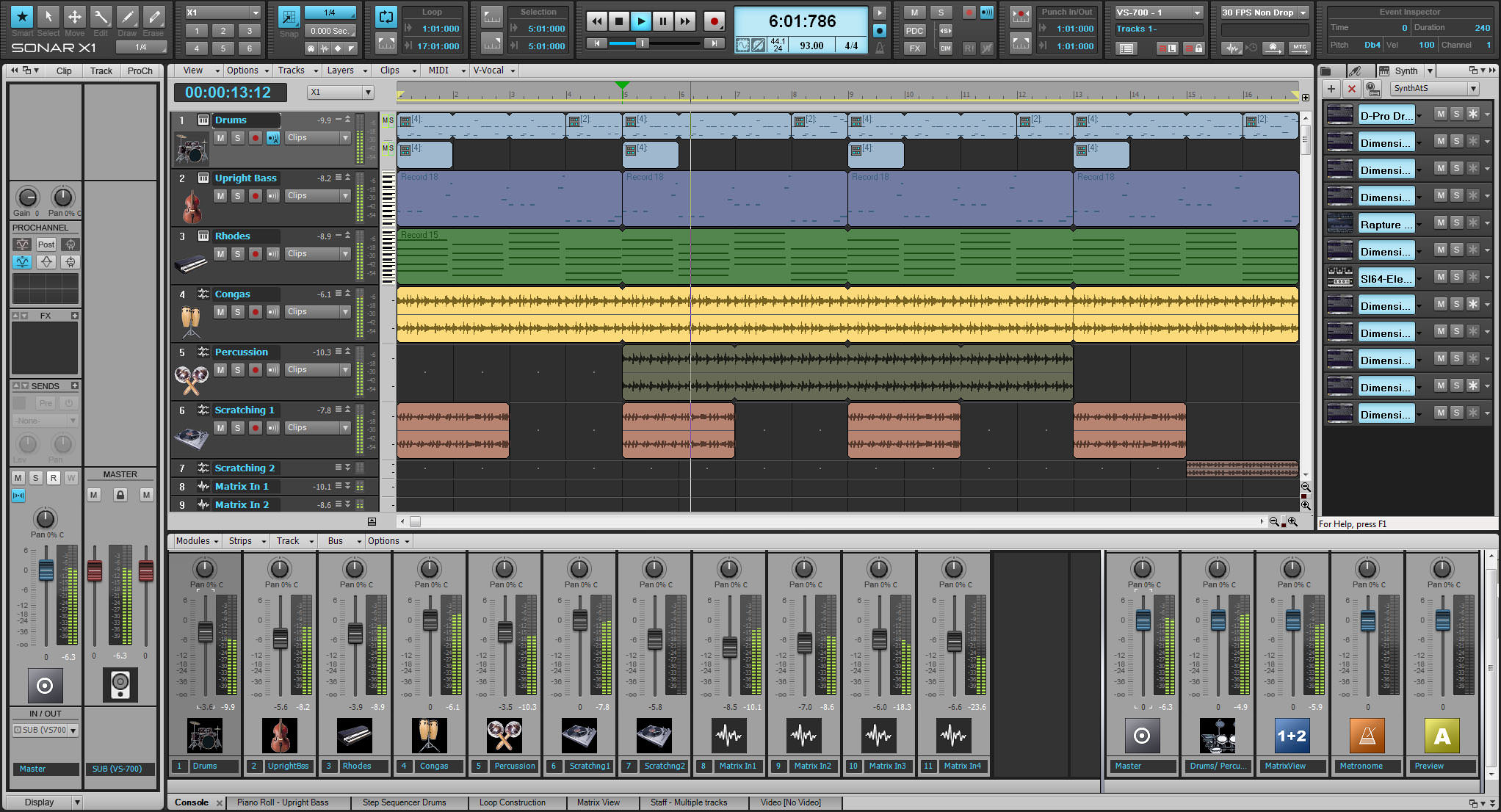

mach mal einen Screenshot von deinem Sequencer, auf dem man erkennen kann, wie es bei Dir aussieht. Müsste wohl so ähnlich wie der hier rauskommen:

auf deinem Screenshot sind links zwei Fader zu sehen. Der linke ist der, der zu der Spur gehört, die Du im Arrangement ausgewählt hast.
Und da sind unter dem Fader die I/Os - das mit dem "i" drauf ist das Eingangsmenu. In dem tauchen alle Eingänge auf, die Du in den Preferences aktiviert hast

auf dem Bild sehe ich, dass nicht alle Bedienelemente sichbar sind.
Im Spurfenster rechts neben der Zeitanzeige die Ansicht wechseln
von "Bntzrdfn" auf "Alle". Dann erscheint auch das Eingangsmenü.
