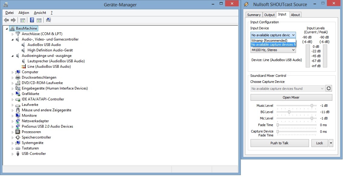

ich mach ab und an nen radio stream ... so nu hab ich ja die presonus audio box die kleine
im winamp kann ich music hören alles kein problem allerdings wenn ich im shoutcast dann die soundkarte auswählen will steht da no aviable capture device
anbei nen screenie

Wenn ich das richtig sehe, wird nicht einmal dein aktivierter HD-Onboard-Chip von dieser Software erkannt. Somit denke ich mal das das Prob bei Winamp oder einem WinampPlugin liegt.
Stell mal den Onboard-Chip im Bios aus und teste es dann!

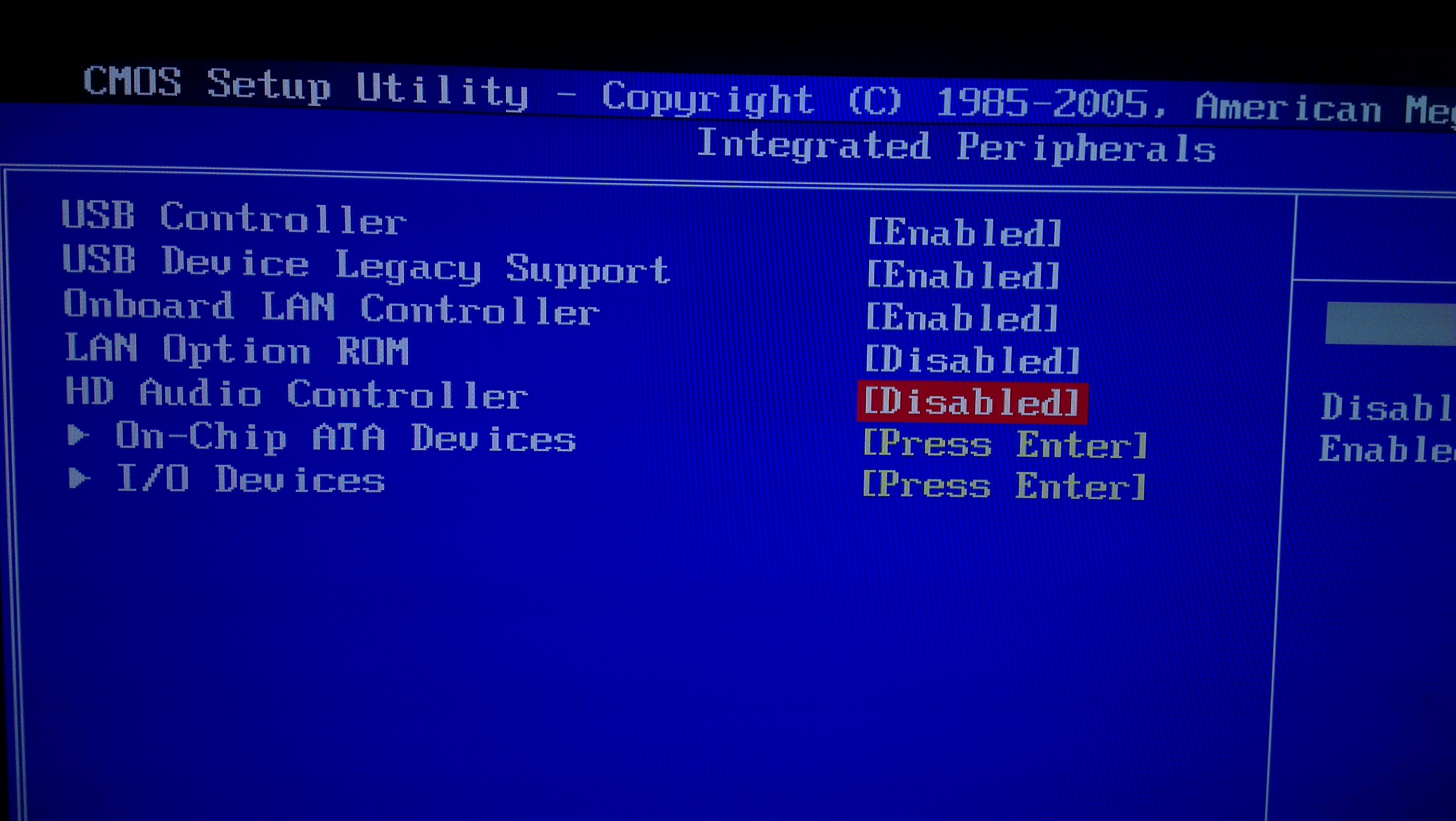

das komische ist das ich den onboard chip aus habe.
ich hab windows vorgestern frisch installiert, davor aber im bios die onboard karte schon ausgeschalten.

lt. Deinem Screeshot ist Dein Onboard Chip nicht deaktiviert!
Da steht im Gerätemanager ein aktiviertes High-Definition-Audio Gerät!
ist DEFINITIV ausgeschaltet.
ich habe nun den treiber von windows aus deinstalliert, doch im shoutcast keine veränderung zu sehen.

ist das dann der hd-audio-controller von deiner grafikkarte in deinem gerätemanager?
hast du die audiobox auch als hauptwiedergabegerät in der win8-soundsteuerung angegeben?
das kann durchaus sein .. hab den aber nun deinstallt
Das kann doch von ner Grafikkarte kommen...steht bei mir auf einer Kiste auch so...obwohl der Onboard Chip im BIOS deaktivert ist!

Wenn der Shoutcast-Server keine Eingänge findet, heist das normalerweise, dass keine da sind. Das bedeutet eigentlich, dass die Audiobox in Windows nicht verfügbar ist, aus welchem Grund auch immer.
Gibts von den Audio- und Soundeinstellungen auch Infos oder Screenshots oder hast Dud a noch gar nicht hingeschaut, wie es techno in Post #7 vorgeschlagen hat?
