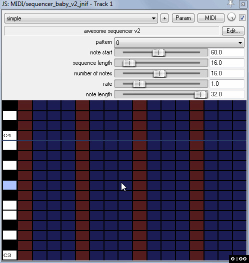

Klar gibt´s sowas in REAPER:
http://forum.cockos.com/showthread.php?t=130590

JETZT bin ich doch neugierig.
Und das Ergebnis kann ich mit meinen ezD Samples bestücken, und mit wenigen Klicks als WAV exportieren?
Weil dann könnte das Freeware-Argument durchaus ziehen.
na klar. der stepsequenzer triggert ja deinen ezdrummer.
