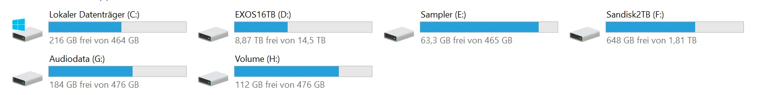

Immer zu wenig, aber ich sammele auch recht viel Kram.
1 x 16 TB HDD
1 x 2 TB SSD
4 x 500 GB SSD
NVMe wird es dann wohl mal im Laufe des Jahres mit einem neuen PC geben, wenn der 5950 Ryzen und die RTX3080 wieder verfügbar sind.
