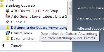

Wenn du Cubase 5 neben SX 3 installiert hast, solltest du mal die Einstellungsordner umbenennen und Cubase Jungfräulich starten, damit die Defaulteinstellungen vorgenommen werden.
Im Startmenü kommst du dorthin:
