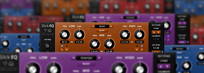

(in den Kanälen habe ich trotzdem gerne EQ's ohne grafische Darstellung genommen - Tip von mir ist der TDR SlickEQ.
Das ist der einfachste Weg, wenn man das ausprobieren will. Der EQ ist gut, die Frequenzen parametrisch einstellbar, und man verzettelt sich nicht, weil es eben nur drei Bänder sind, an denen man rumschraubt. Und wenn man nicht die GE-Version nimmt, ist es sogar kostenlos:
