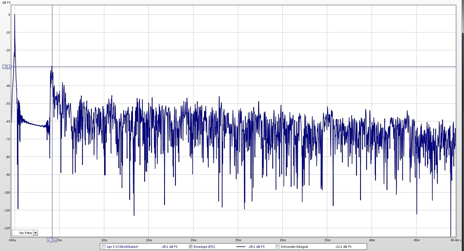

Hallo ,
ich missbrauche mal den Thread um eine Frage an die zu richten die mit REW ahnung haben.
Ich habe nun auch mal mein "studio" ausmessen wollen um zu wissen wie es denn eigentlich bei mir aussieht.
zuerst hatte ich mit meinen se2200T ausgemessen,weil ich kein Messmikro hatte. Der erste eindruck war ein aha und kurz darauf ein OOh was ist das ?
Kurzer Hand habe ich das Behringer ECM 8000 gekauft und nochmal gemessen und bis auf einige wenige Unterschiede war wieder zwischen 1m und ca. 4m nur ein Strich zu erkennen der bei anderen Usern hier im Forum nie ist .
nun meine Frage :
Durch was kann so etwas entstehen ?
Ps: Ich habe das Mikro über das Mischpult A&H Zed 14 laufen

schaut nach messfehler aus, mac oder win?

hallo,
Win habe ich drauf ,
Ja dachte ich auch ,aber wodurch ? Viel kann man ja eigentlich nicht falsch machen.
gruss
Ich tippe auch auf Messfehler. Der gesamte Pegel ist nach dem Direktanteil SEHR niedrig.
Bei wie viel dB hast du denn gemessen?
Sind am Mischpult alle Effekte aus?
Wenn du es garnicht hinbekommst, kannst du mal nen Test machen und das Ausgangssignal des Mischpults direkt in den Eingang zurückführen. Das würde eventuelle Fehler in der Signalkette aufdecken.
Reaktionen: Schadumm
Danke für eure antworten,
Also Effekte sind keine an den Mixer dran. Die dB liegt bei ca - 20 dB -> was wohl okay wäre so das Programm.
Ich habe es jetzt nochmal versucht : Kanal Mic mal laut mal leise . Die Monitore mal laut mal leise .Alles beides "sehr laut" war schwierig ,da es Rückkopplungen gab.
Oder müsste man was Im Programm Rew ändern ?
Also ich bin mit meinen Latein am Ende
Was das Programm sagt ist egal... Hast du mal mit einem echten Pegelmesser gemessen, wie laut deine Sweeps sind?
Rückkopplungen darf es nicht geben... Schalte das Software-Monitoring am Interface unbedingt aus!
Ich kann mich nur an den Pegelmesser vom Mischpult orientieren (und natürlich im REW ) . Da sieht alles wohl ok aus .
