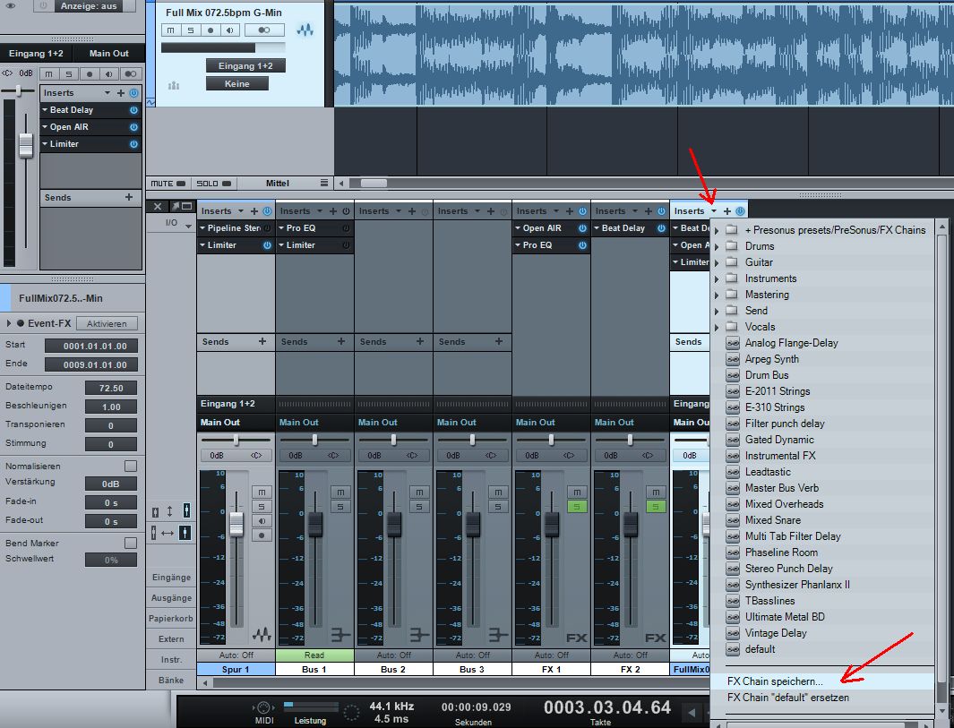

Hallo Sandrine,
es gibt 2 Möglichkeiten:
1. Du kannst die ganze Effekt-Kette als "Effect Chain" abspeichern.
Dann musst du nur noch in dein neues Projekt gehen, und diesen "Effect Chain" wieder wie ein Preset laden. Fertig.
ähm ja, das waren die zwei. :D
Und das Ganze geht so ....

Hi
Ich nochmal.
Wenn ich das richtig sehe, geht das aber nur mit den Insert Effects.
was ist mit den Sends?
Das geht nicht.
Weil jedes Projekt andere Send-Kanäle im Mixer hat (haben kann).
Aber schnell mal ein Delay oder einen Hall Send anzulegen, ist ja nicht das Problem oder?
Zumal man ja eben auch diese FX-Channels per Effect-Chain komplett abspeichern und im neuen Projekt laden kann.

Insert ketten lassen sich übrigens auch recht schnell durch draganddrop kopieren oder abspeichern (griff ist der text inserts, zum speichern in den browser ziehen), ebenso wie einzelne effekte, diese können auch auf den sendbebreich gezogen werden, um einen neuen sendkanal zu erzeugen uns zu benutzen.
Sandrine ist wohl besser geholfen, wenn sie das demoprojekt nimmt, alle spuren und kanäle entfernt, die sie nicht interessieren, ebenso alles audio, und das dann in einen neuen ordner speichert.
Das abspeichern der sends ist natürlich schon problematisch, aber wünschenswert. Die aussage, in fast allen anderen daws ginge das, ist schlichtweg falsch oder benutzt eine ungewöhnliche definition des wortes "fast"
