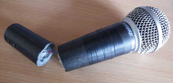

Das SM58 hingegen ist wirklich nahezu unkaputtbar.
Diese beliebte Legende teile ich aus eigener Erfahrung nicht mehr. Beim Schaft scheinen große Fertigungstoleranzen zu bestehen.
Als ich den Korb reinigen wollte, hat's beim Abschrauben einfach den Schaft "zerbröselt". (Auf dem Foto mit Isolierband geklebt.) Der Kraftaufwand beim Schrauben war nicht übermäßig hoch - eher ca. wie beim Aufschrauben einer Wasserflasche.
Mehr oder weniger geschickt geklebt, 4 Jahre damit weitergearbeitet.
Vor einem halben Jahr ist es vom Tisch gerollt - aus weniger als 1m Höhe auf den Holzboden gefallen - wieder gebrochen.
Die Wandstärke des Gussschafts ist an der Bruchstelle weniger als 2mm - stabil ist was anderes ...

Mehr Gaffa rum und weiter gehts :)
Nee, die Aufgaben des SM58 (Livegesang, Ansprachen, Posaune etc.) erfüllt jetzt ein Audio Technica MB1K für meinen Geschmack wesentlich besser. Es ist höhenreicher (besser für meine Bassstimme und die Posaune) aber neigt bei Nahbesprechung eher zum Poppen und zu Griffgeräuschen (für mich kein Problem - ich kann singen/sprechen/ ein Mikrofon halten).
Man muss sich auch mal von einem Mythos verabschieden können - oder zumindest realisieren, dass es Einzelfälle gibt, in denen der Mythos nicht tauft.
Das blöde an "Mehr Gaffa" ist ausserdem, dass es dann nicht mehr ordentlich in der Mikrofonklemme hält.
Auch dafür gibt's eine sehr einfache Lösung... ;)
ja, man könnte die Mikrofonklemme mit Sekundenkleber auskleistern und das Mikro fest damit verbinden ?
Aber echt, wie kriegt man ein SM58 kaputt ? Das war bestimmt eine Fälschung. Damit kann man Nägel durch ein Brett hauen, es aus 5 Metern höhe crashen lassen, in Wasser oder tunken, mit dem Auto drüber fahren, es mit Bier tränken ..... ;)
Das kann ich mir nicht vorstellen - zu der Zeit waren Fälschungen noch nicht so populär, es stammt von einem großen Musikhändler (entweder Thomann oder Musik Produktiv) und war komplett originalverpackt mit Karton, Frequenzschrieb, Garantiekarte, Shure-Aufklebern und dem Kunstledertäschchen mit eingestanztem Shure-Schriftzug. (Die Verpackung müsste noch irgendwo ...)
Naja ...
