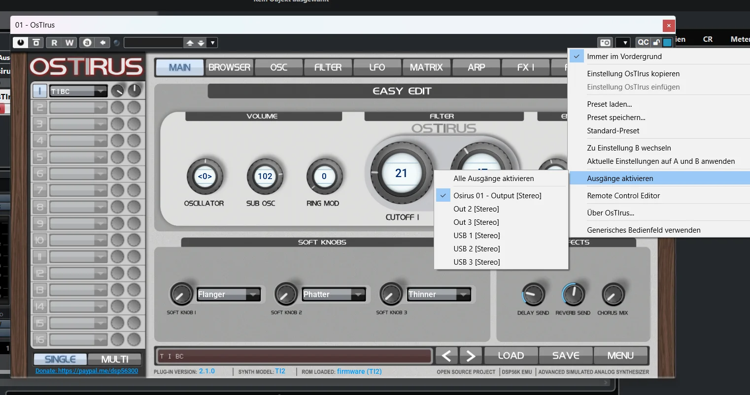

Die Einzelkanäle des Plugins aktivierst und deaktivierst du im Plugin-Container deiner DAW. Bei Cubase ist des der kleine weiße Pfeil rechts oben.

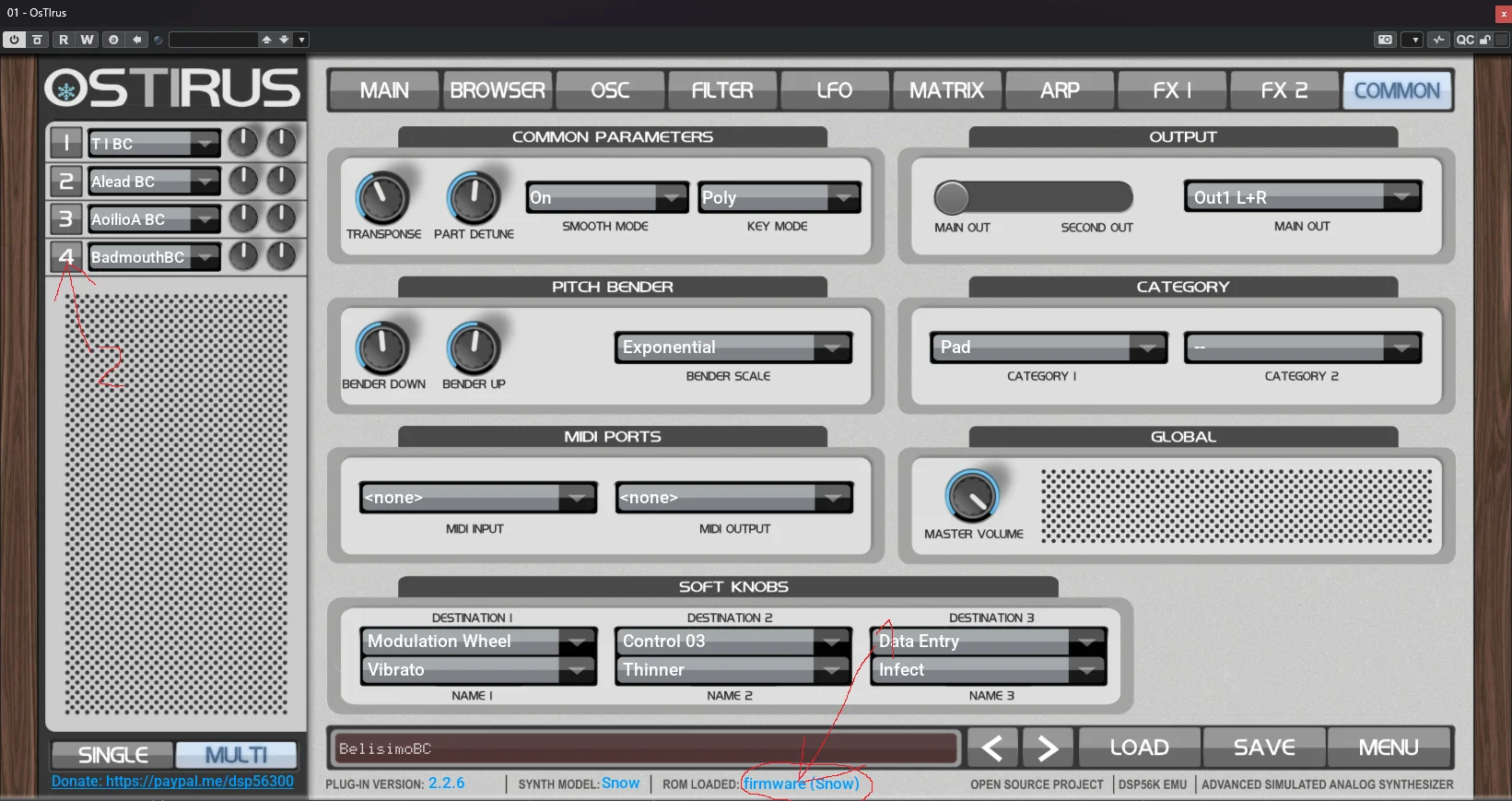

1. Wenn du bis vier Sounds layern willst die Firmware auf Snow umstellen.
2. Die MIDI Kanäle auf die Buttons 1,2,3,4.. mit der rechten Maustaste klicken und Kanal auswählen.
Viel Spaß.
