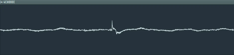

Moin
Ich bin hier grad eine Aufnahme am Mastern, und weil sich der Ton-Mensch wahrscheinlich nebenbei Pornos im Internet angeguckt hat, gibt's in der Aufnahme leider einige Pops.
Das sieht dann in etwa so aus:
(Gut, wahrscheinlich doch kein Buffer-Underrun wegen Pornos gucken, aber irgendwer muss ja Schuld haben.)
Habt ihr ne Idee, wie ich solche Stellen am besten fixe?
Habe bis jetzt 13 Stück gefunden. Von daher muss das jetzt kein vollautomatisierter Prozess sein, sondern von mir aus auch eine Methode, bei der man selbst Hand anlegt. Habe in meinem Wave-Editor (Edison in FLStudio) da aber noch keine passende Möglichkeit gefunden.
Wäre echt cool, wenn jemand da einen Trick kennt. Denn zumindest ein paar dieser Pops liegen an Stellen, an denen sie wirklich sehr stören.
Manuell: Audio-Editor öffnen (manche DAWs haben so etwas eingebaut), 'reinzoomen, Kurve mit Stiftwerkzeug glätten.
Automatisiert: Z.B. mit Audacity (OpenSource) oder Izotope* RX (kommerziell).

Hab gerade mal das De-click von Izotope* ausprobiert.
Hab jetzt von den Settings noch nicht so die Ahnung, aber mit "Multi-band (random)" und Click widening ab ~1,0ms (restliche Settings default) hat er die Klicks, an denen ich mich gerade versuchte, komplett entfernt (und so auf den ersten Blick auch ohne was kaputt zu machen).
Edit:
Ah, Single Band geht auch, wenn man dieses Widening auf 1ms stellt.
Ich glaub, ich lass das Teil jetzt einfach einmal komplett drüber laufen, und hoffe daß die Mutes wegen Trial nicht die entsprechenden Stellen treffen (und daß sich das am Ende unproblematisch zusammen cutten lässt).

Ich würde die 19 Stellen händisch glätten.
So wie Steffen es sagte.
Leider kenne ich mich mit FLStudio nicht aus.
Dürfte aber mit einem einfachem Wave Editor machbar sein.
Zumal du die Stellen ja zu Kennen scheinst.
Den Click markieren und die Stelle einfach Volume-mässig absenken, bis der Click unhörbar wird.
Reaktionen: Dr.Acula
Die Stelle einfach rausschneiden und dann faden funktioniert bis zu einer gewissen Länge auch ganz gut.

Wenn es wirklich nur die 19 Stellen sind, würde ich die einzeln auswählen und den Declicker nur punktuell anwenden. Die Gefahr ist sonst doch zu hoch, dass er an anderen Stellen was verhunzt. Außerdem kann man die Einstellungen speziell auf jeden Klick anpassen.

Hab die erste Hälfte jetzt durch. Hat super funktioniert.
Danke noch mal für den Tipp mit Izotope* RX!

Ne, das klappt an einigen Stellen nicht. Da passiert einfach zu viel, als daß man da mal eben muten könnte. Hab ja auch nur das den fertigen Mix.

Bei den ganzen Pops/Klicks weiß ich auch nicht wirklich, wo die herkommen. Ich tippe mal auf einen Wackelkontakt in irgendeinem Kabel.
Wenn ich nur absenke, hört man's am Ende immer noch. Und man hört die Absenkung.
Da hätte ich eher noch dynamisch mit nem Lowpass gearbeitet. Wäre aber auch nicht optimal geworden.
Hab's jetzt mit dem iZotope RX gemacht.
