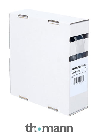

Bei Cordialkabeln ist oft so eine durchsichtige Hülse am Ende. Das ist ein Schrumpfschlauch. Da einfach das beschriftete Papierstückchen rein, Feurzeug (kurz!) an die Hülse halten und das Papierstückchen ist "laminiert". Sowas gibt es auch als Meterware zu kaufen:

Was ich sehr elegant finde (aber nicht selbst nutze) ist transparenter Schrumpfschlauch, wo man ein (bedrucktes) Papier reinlegen kann - das dann auf's Kabel.
Muss man das wie einen normalen Schrumpfschlauch mit Feuerzeug bearbeiten? Kokelt das dann nicht an?
Ist Standard in der Industrie, allerdings mit Heißluftföhn ;-)
Musst halt schnell sein, nur kurz anwärmen, nicht abfackeln (natürlich nicht das Kabel direkt in die Falmme halten ;-)). Aber die anderen haben schon recht: Den Schrumpfschlauch über einen XLR Stecker drüber ziehen, dürfte schwierig werden.
Für XLR bräuchte man ein höheres Schrumpfungsverhältnis.
Wie wäre das denn, wenn man auf den hinteren Teil des XLR Steckers schrumpft?
Der Schrumpfschlauch könnte recht kurz ausfallen und eben nur über den Stecker geschoben werden können.
Zum Beschriften (z.B. Abkürzungen) mit dem Etikettencomputerdruckautomat von @Marcel_H sollte es reichen?
Nicht unbedingt. Ein Standard Neutrik XLR hat etwa 20mm und kommst mit einem Schrumpfschlach mit 24mm und 4:1 auf ein standard Mikrokabel mit AWG24, ca. 6mm Durchmesser.

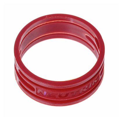

Ich finde diese Ringe für Neutrik Stecker gut und benutze sie. Geht gut zu Hause beim recorden und auch live mit meiner kleinen PA. Allerdings habe ich auch nicht arg so viele Kabel. Gibts in einigen Farben:
Neutrik XXR Red
