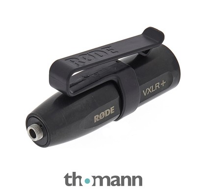

Ich möchte mich meinem Vorredner anschließen. Für solche Fälle habe ich so einen Adapter von Rode:
Der liegt preislich auch in einem realistischen Bereich.
Reaktionen: Glutamatjunkie und SNAFU
In der Beschreibung des Mikros steht die Anforderung eines Sprachverstärkers, weiter unten ist eine Betriebsspannung von 2V genannt - passt, was meine Vorredner sagen.
Lediglich noch mal kurz gegenchecken, der oben verlinkte Vorverstärker von Rode liefert 3-5V - ich vermute, das Mic macht das noch mit, ggf gibt es aber auch was besser Passendes.
Reaktionen: SNAFU
