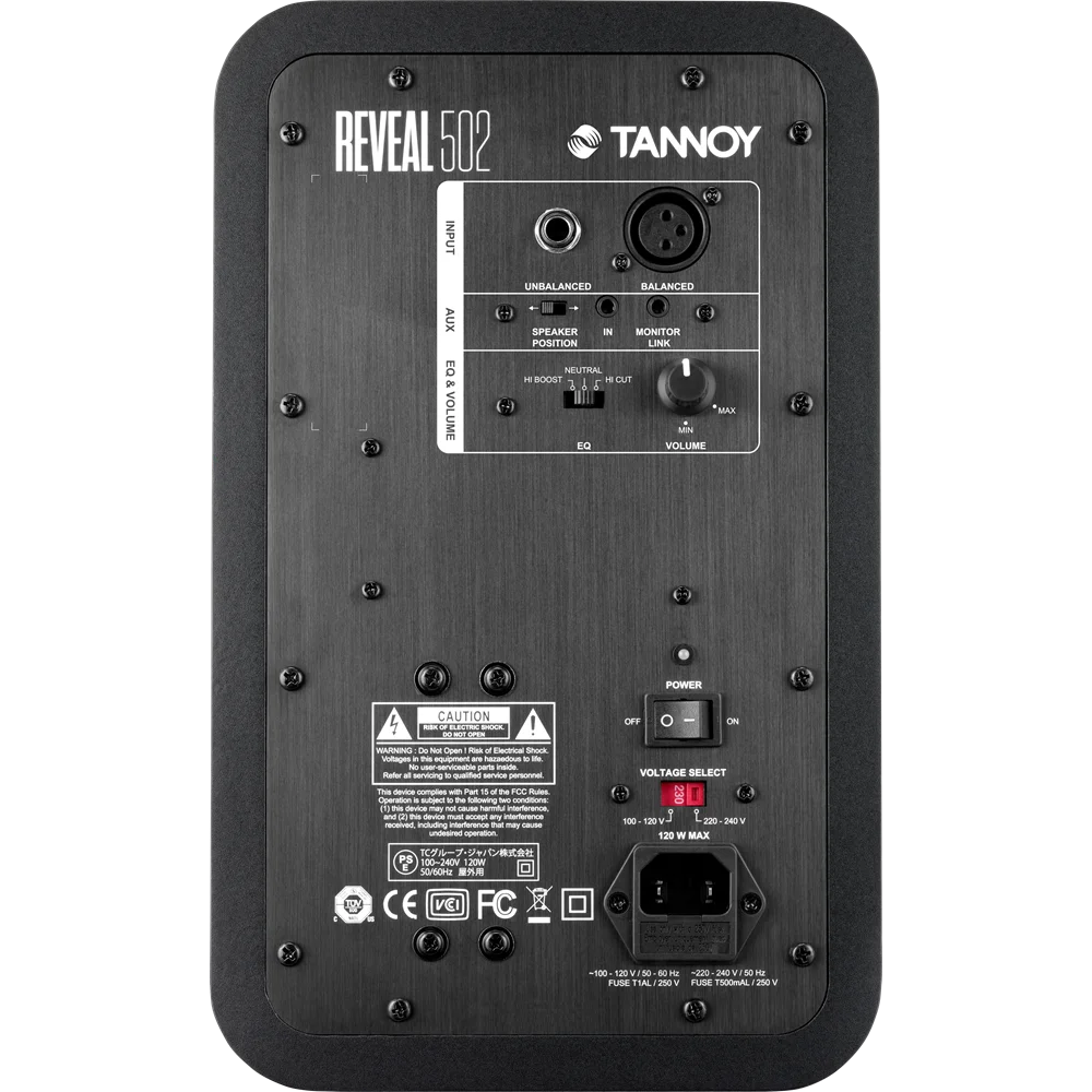

Ich habe mir neues Equipment zugelegt und benötige einmal fachlichen Rat ;-)
Es geht darum, wie ich am besten folgende Hardware verbinden sollte.
Focusrite* Scarlett 2i2
2x Tannoy Reveal 502
Die Kabellänge wird wohl die 1m Grenze nicht überschreiten.
Daten Focusrite*:
Rückseite
2 symmetrische Monitor-Ausgänge – 6,3 mm TRS-Klinke
USB-2.0-Anschluss
Kensington-Lock-Anschluss
Daten Tannoy:
Symmetrisch: XLR, 20 kOhm
Unsymmetrisch: 6,3 mm Klinkenbuchse, 10 kOhm
AUX Link: Miniklinkenbuchse, 10 kOhm
AUX Link Ausgang: Miniklinkenbuchse
Meine Frage dazu ist nun eher, soll ich eine
symmetrische 6,3mm TRS-Klinke auf symetrische XLR 20 kOhm nehmen ?
DANKE

Jau, passt so.
also nimmst Du ein Kabel mit symmetrischer Klinke male an einem Ende und XLR male auf dem anderen Ende. Die Kabellänge ist bei symmetrischer Signalführung unkritisch, da können es auch ein paar Meter mehr sein.
Weiß nicht, ob ich hier verlinken darf, aber such mal nach Klinke symmetrisch male --> XLR männlich (male)
Frohes Schaffen mit dem neuen Equipment.

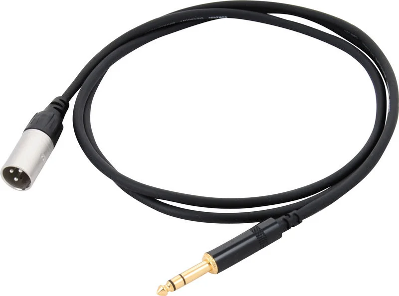

also wäre sowas hier perfekt ?
Cordial CFM 1,5 MV hochwertiges Audiokabel
Anschlüsse: Klinke symmetrisch male --> XLR männlich (male)
Kabelquerschnitt 2x 0,20 mm²
mit Neutrik/Rean-Stecker (REAN is a registered trademark of Thomann* Neutrik AG)
vergoldete Kontakte
schwarzes Metallgehäuse
handgelötet
Länge 1,5 Meter
jep, das ist das Richtige.
Nur eventually ein bisschen zu kurz ;-)
