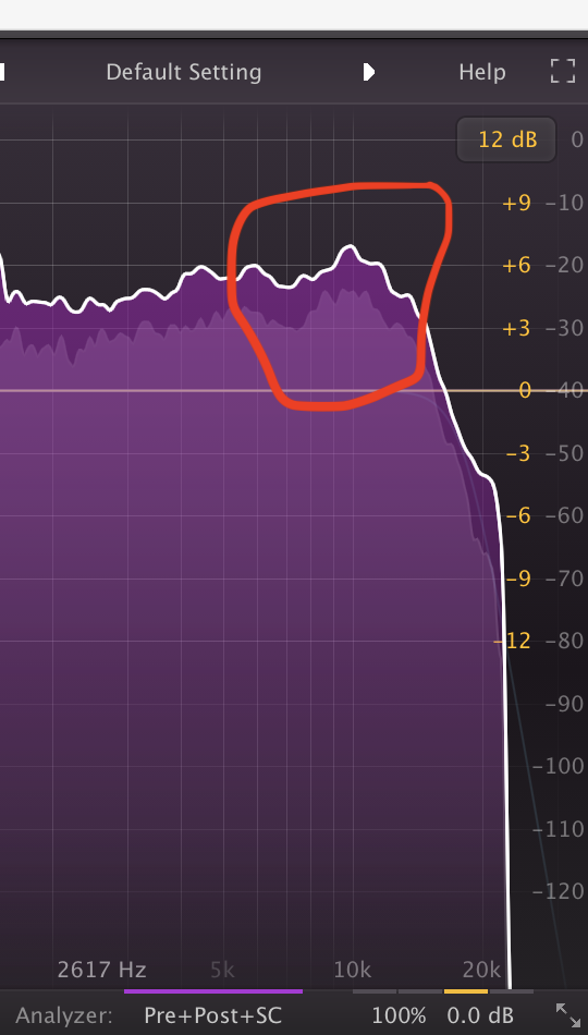

bei dir ist die stimme auch noch viel zu höhenlastig. stärker de-essen oder mit einem high shelf ab 5k absenken...
Habs nochmal überarbeitet, was sagt ihr dazu?
weniger kompression auf den vocals
das geht im bereich zw. 6000 und 10000 hz gar nicht klar. viel zu höhenlastig.
Empfinde ich noch nicht einmal über die superlux so. Und die kommen bereits mit badewanne-sound . Ein de-esser könnte aber wahrscheinlich nicht schaden. :)
vll checkst du mal deine abhörsituation.

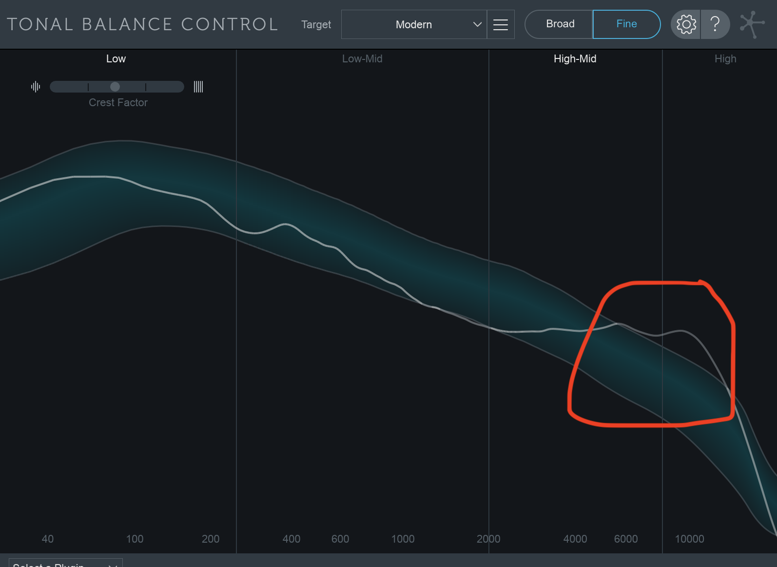

joa wasn des fün tool? schaut gut aus :)
das tool heißt tonal balance (Izotope). diesen höhen-bump sieht man aber mit jedem beliebigen analyzer.

das tool heißt tonal balance (izotope). diesen höhen-bump sieht man aber mit jedem beliebigen analyzer.
Vielen Dank! Tatsächlich hatte ich es noch nicht mit dem paz-gecheckt. habe mal ein wenig entschärft. Was sagt tonal balance jetzt? :)
