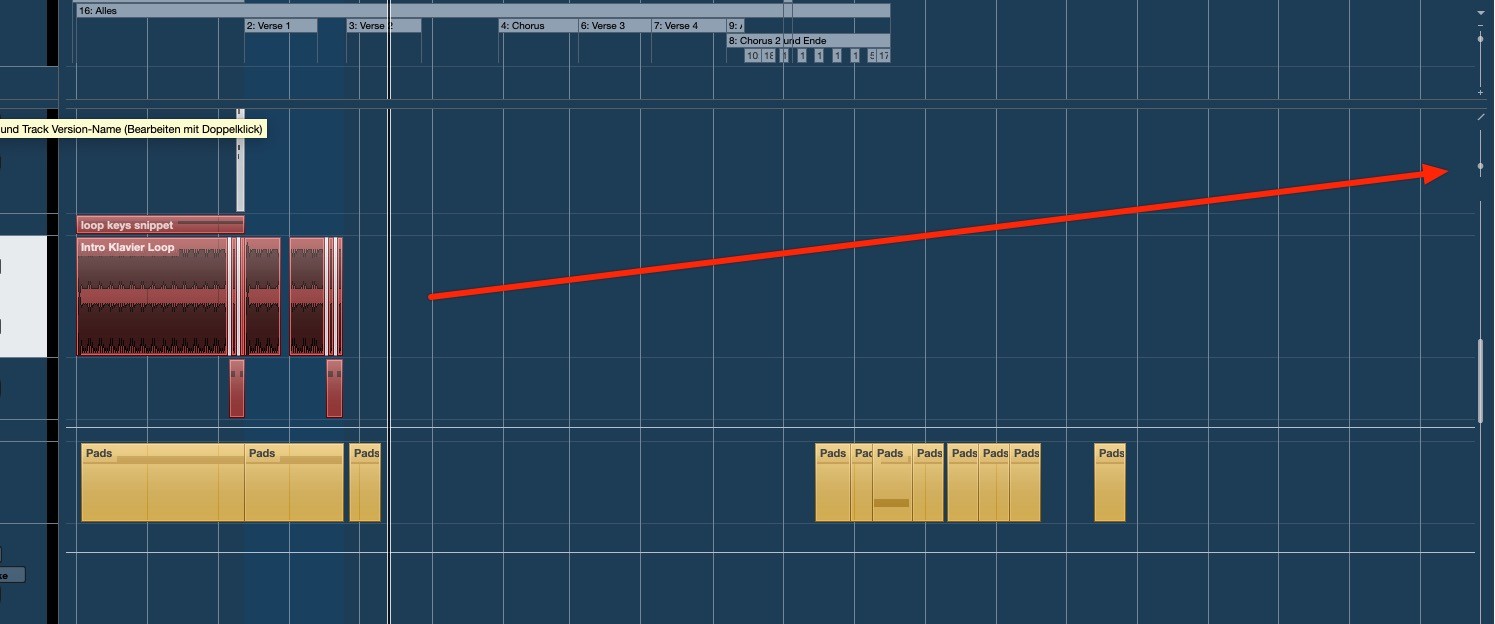

Doch, da ist was. Die Wellenform ist nur sehr groß dargestellt, dass sie fast alles ausfüllt.
Rechts im Projektfenster findest Du eine Möglichkeit zu scrollen und die Anzeige so einzustellen wie Du sie haben willst.
Es für die Größe der Wellenformanzeige nun auch Shortcuts. Vielleicht bist du ja aus Versehen wo mal dran gekommen oder so.
Vielen Dank, du hast mir geholfen :)
