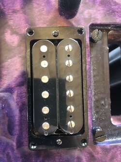

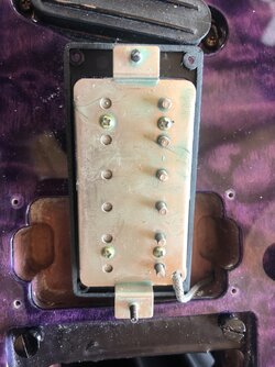

Hallo zusammen

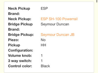

Ich habe in meiner ESP M II Deluxe einen pickup der fantastisch ist !
Laut damaliger Herstellerabgaben ist es ein Seymour Duncan JB. Ich habe ihn jetzt mal fotografiert aber leider sind darauf keinerlei Logos oder schriftliche Angaben.
Wurden JBs auch ohne Logos eingebaut ?
Er hat einen Widerstand von 9,36 k Ohm
Danke euch

Ich bin bereits etwas weiter gekommen.
Nach grosser Wahrscheinlichkeit handelt es sich um einen Werkseigenene ESP Mother II Pickup.
Mhhh sehr schwer zu bekommen.
