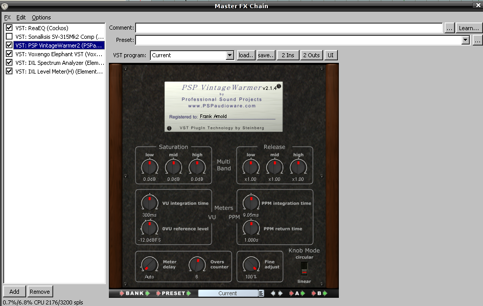

VintageWarner, Inflator? Nee, alles Sachen die zuviel [g=23]Distortion[/g] machen.
Den VW kann man aufklappen und die Saturation pro Band einstellen. Wenn man sich von den Presets entfernt („Wow, guck mal wie der kracht“) hat man einen der saubersten und bestklingenden Multi-Band-Comps. Quasi als Zugabe zum Busse prügeln ...
Frank
Naja, beim VintageWarmer legt man die Saturationstufe auch über den Knee fest... Die Empfehlung von den PSP Leuten selbst ist deswegen auch den Knee auf 20-30 und den Mix auf höchstens 60-70%. Das geht dann schon etwas in die Richtung Parallelcomprimierung... Auf jedenfall muss man den VW einstellen können und fürs Mastern ist er halt wirklich Geschmackssache... Sicherlich auch ein Grund warum man bei PSP direkt einen Mastercompressor aufgelegt hat nachdem Erfolg des VW...
Aber solche etwas spezielleren Plugins muss man halt einfach selbst auf eigenem Material ausprobieren...
Stimmt, man kann die Saturation auch rausdrehen, dann sollte es besser zum Mastern funktionieren.
