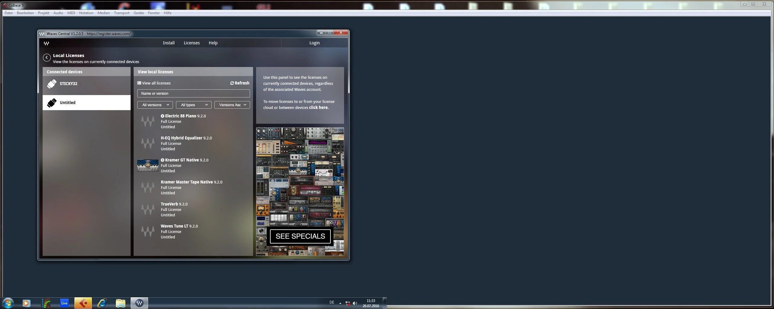

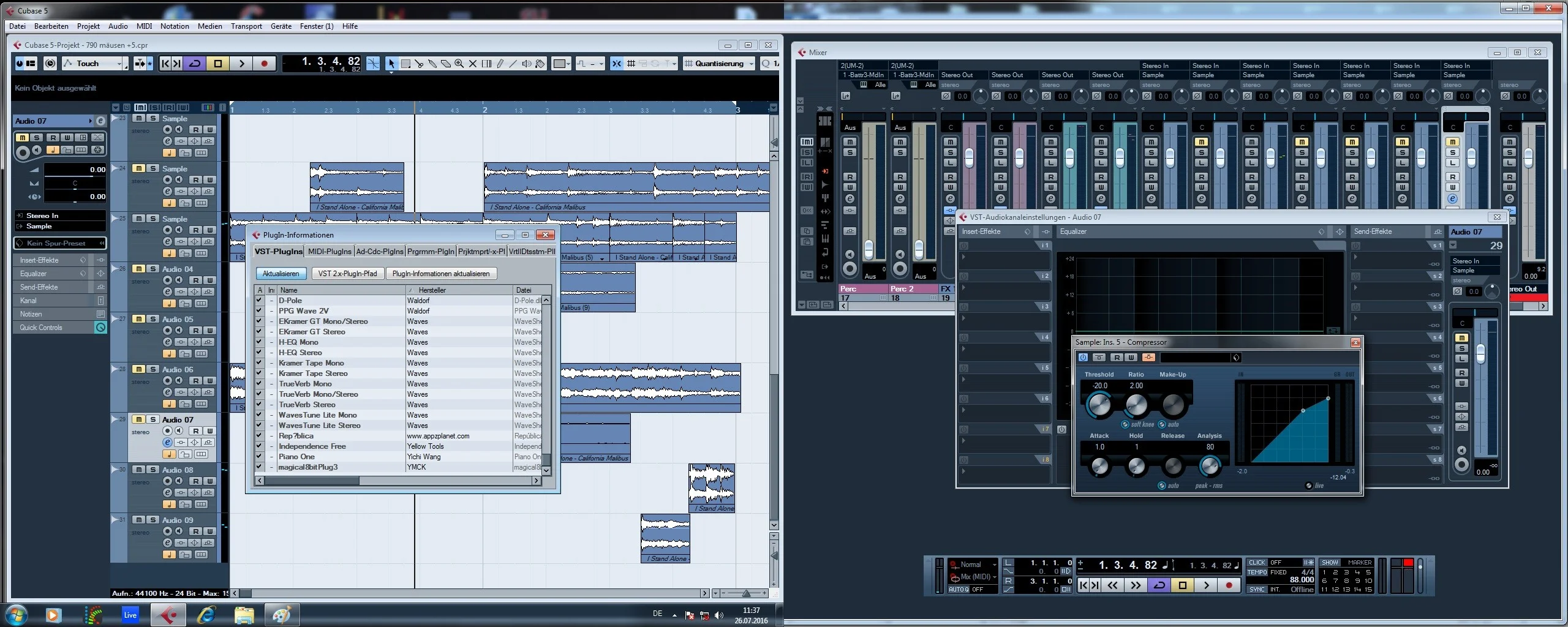

Habe per F11 und VST-Instrumente in allen Ordnern nachgesehen und kein Electric88 gefunden. :(
Hier noch zwei Screenshots.
Ich bin euch echt saudankbar, dass ihr so fleißig mitdenkt und -helft!

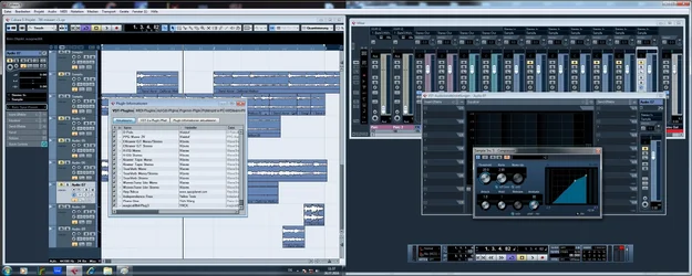

Absolut problemlos:
Im Ordner "C:\Program Files (x86)\Common Files\VST3" befindet sich die Datei "WaveShell-VST3 9.6.vst3", sowie "WaveShell-VST3 9.7.vst3" und wird von Cubase völlig automatisch erkannt, ohne den Pfad irgendwie eingeben zu müssen.

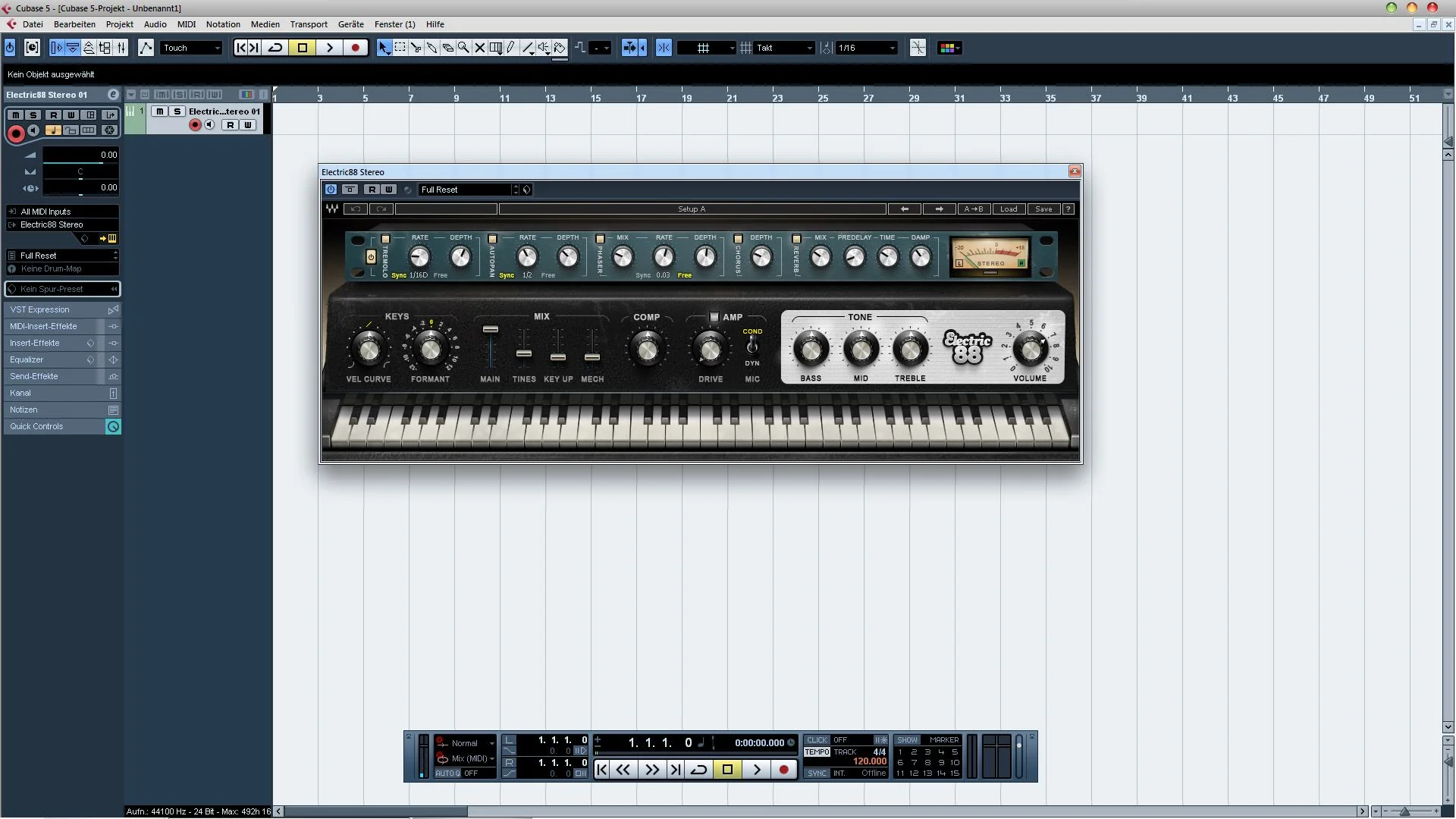

EDIT: @musicdevil: Wo ist denn das Electric88 unter F11 / VST-Instrumente zu finden?
Über F11 sehe ich einen Ordner "Waves" und dort ist dann das "Electric88 Stereo" drin.
Über "Spur hinzufügen:Instrument" dann genauso.

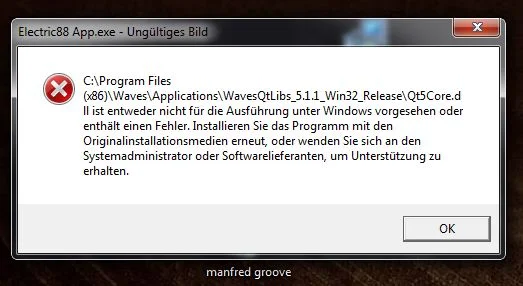

Ich hab versucht die Anwendung "Electric 88-App" auf dem Desktop zu öffnen und bekomme dann die Fehlermeldung, die ich als Datei in diesen Post angehängt habe.
Standalone-Betrieb ist also auch nicht möglich.
Ich werd die Meldung auch an den Waves-Support schicken. Da können sie mir ja nicht mit "kein Support von Cubase 5 kommen".

Ich habe mit dem Waves-Support geschrieben und die haben mir einen offline-Installer zugesendet, mit dem ich alles neu installiert habe.
D.h. mein selbsterstellter offline-Installer muss fehlerhaft gewesen sein.
