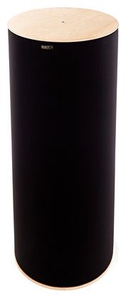

ja, anordnung ist besser...ich hatte auch ein großes problem mit raummoden und dauerdröhnen schon bei geringen lautstärken...ich habe deswegen mal tiefer in die tasche gegriffen und das problem mit professionellen basstraps gelöst.
aus platzgründen habe ich sie zweckmäßig als monitorständer eingesetzt...die wirkung ist hammer :)

Welche Basstraps sind das denn, die du da hast und was kosten die?
Da würde ich ja mal zu gern eine vorher/nachher Messung sehen.
