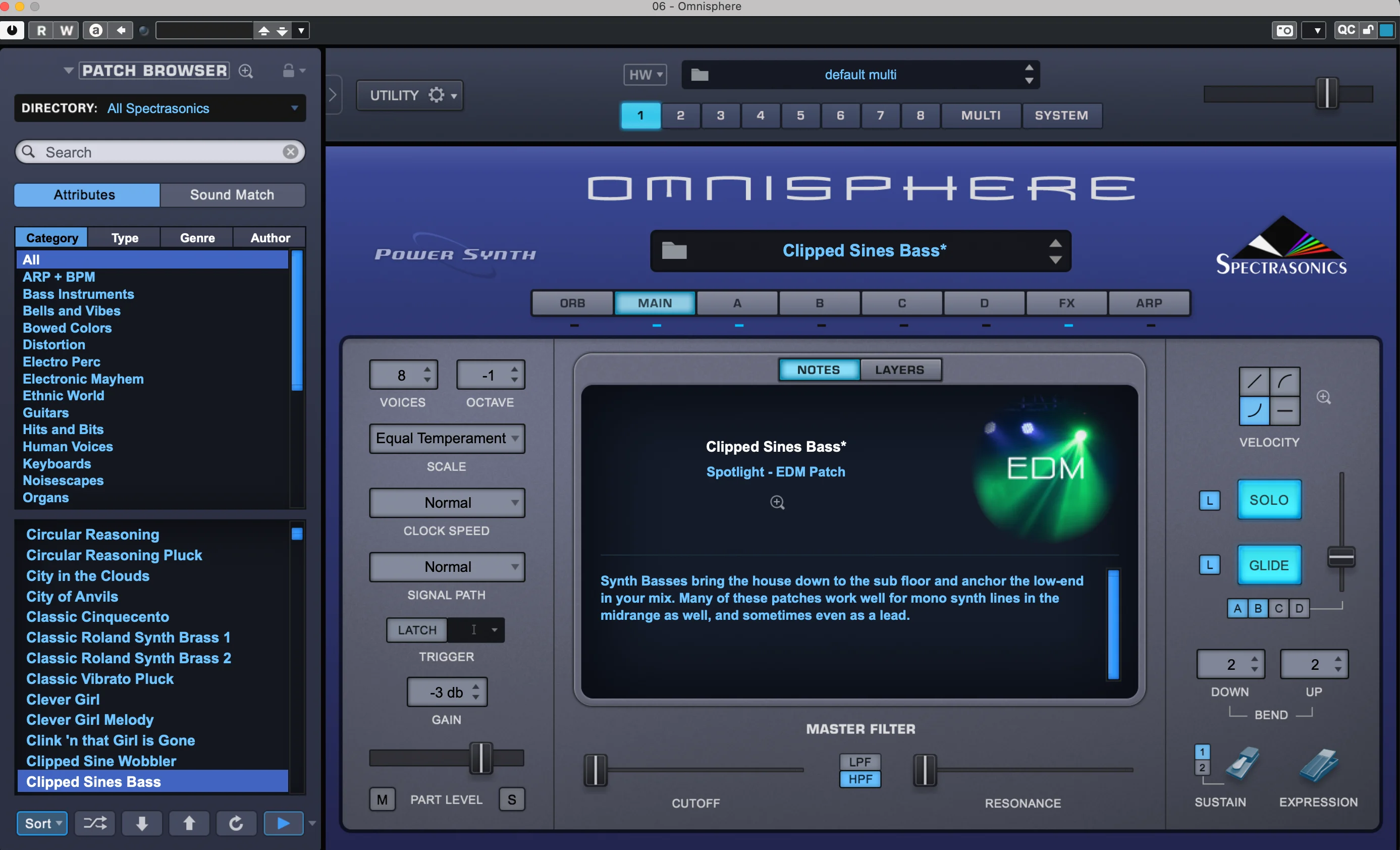

ich hab hier einen Bass Sound aus Omnisphere, der mir grundsätzlich schon ganz gut gefällt. Der Sound heißt "Clipped Sines Bass" aus dem EDM Patch
Allerdings hört sich der Sound für mich Stereo an und das Panorama scheint trotzdem irgendwie hin und her zu wandern.. Ich hätte den Sound allerdings gerne Mono ohne dass da irgendwas hin und her wandert. Lässt sich das irgendwie einstellen oder passiert das auf der Sample-Ebene? Hab schon selber da rumgefummelt aber finde bisher nichts was zum Ziel führt.
Könnte einer von den Mitstreitern hier das einmal checken und mir verraten wie ich das hinkrieg?
Wäre echt nice
einfach mal im Layer A das Unisono auschalten :lol:

Das sollte es sein

übrigens Recht habt ihr beide! Genau da muss ich fummeln um zum gewünschtem Ergebniss zu kommen. Thanks ;)
