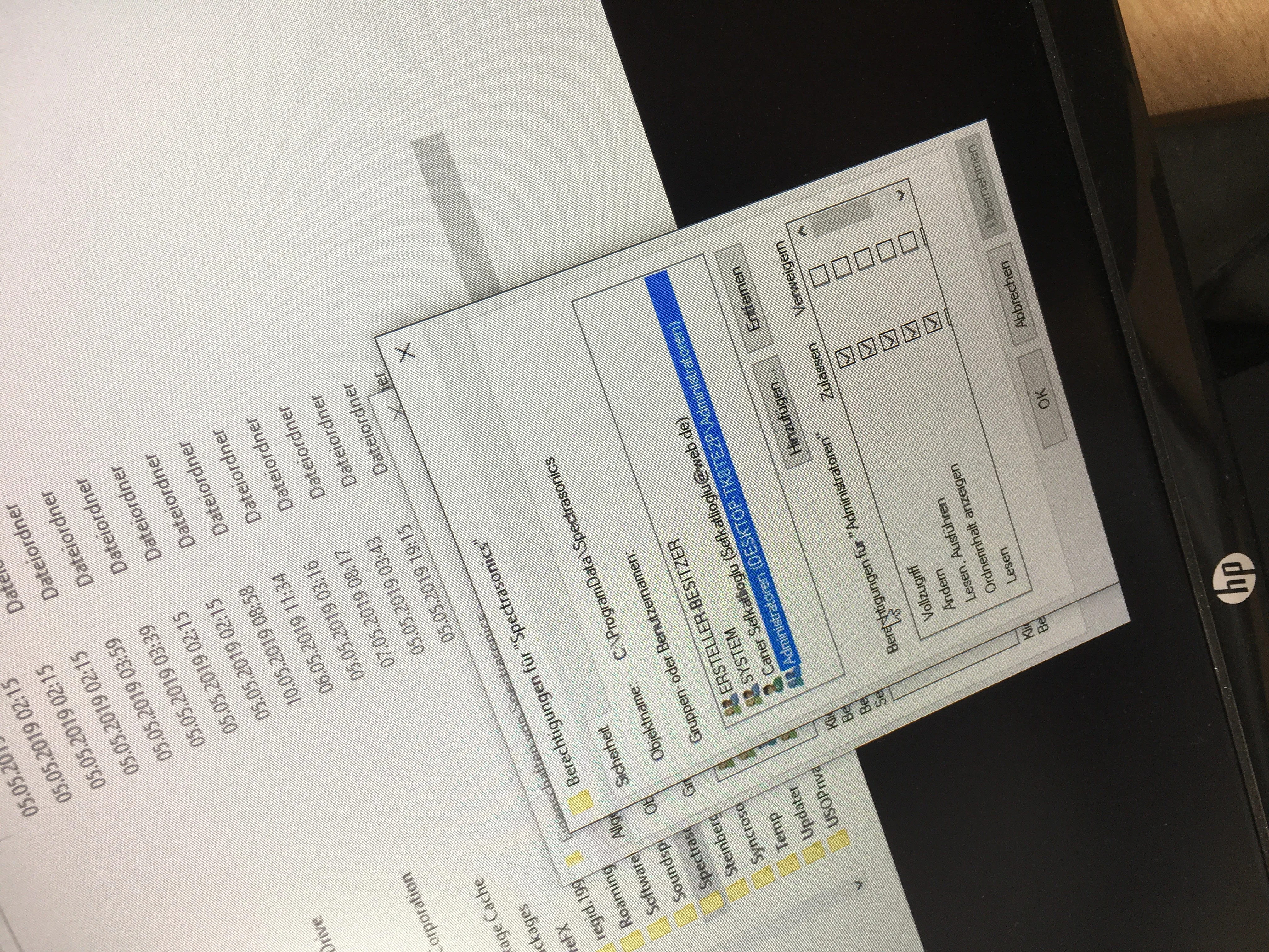

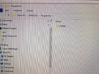

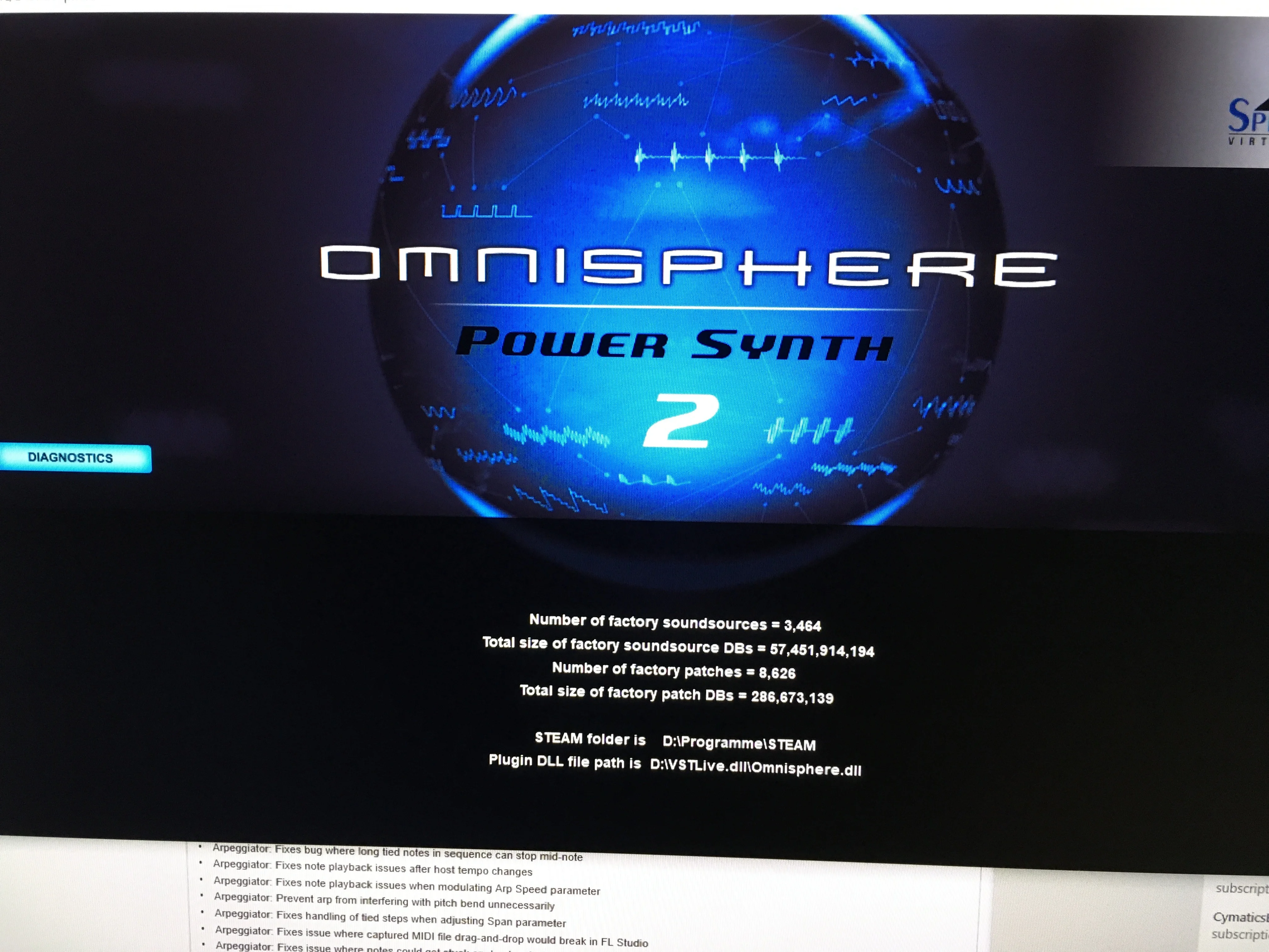

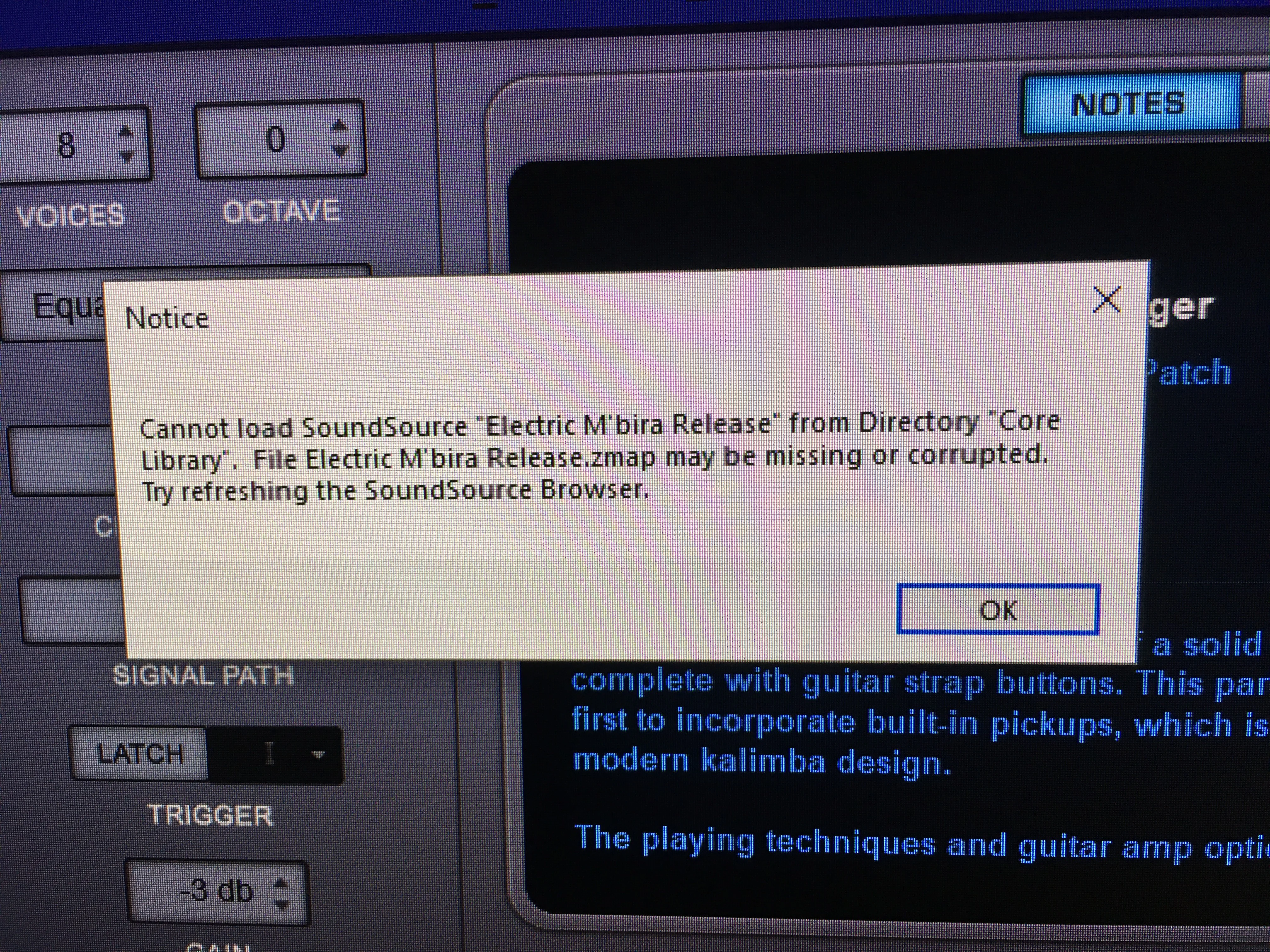

Hoffe jemand kann mir helfen hab meinen Rechner (Windows 10) formatieren müssen seitdem hab ich das Problem das die Töne nicht angespielt werden dazu kommt manchmal die Meldung das der spunsource Core library nicht geladen werden kann hab im programmdata auch denn vollzugriff zugelassen steam ist 57gb groß sollte eigentlich passen.
Refresht habe ich auch Patch multi und sounsource komme leider nicht weiter hoffe ihr könnt mich weiterbringen.

Ja die Lösung ist hier Lade das Programm runter ist von spectrasonic und alles läuft automatisch die Downloads der Sounds.
Das klingt tatsächlich nach einem schlechten USB-Laufwerk, was selten vorkommt, aber gelegentlich vorkommt.
Die gute Nachricht ist, dass ich Sie mit einem herunterladbaren Installationsprogramm für das gesamte Instrument immer noch schnell zum Laufen bringen kann.
Vor der Neuinstallation müssen wir zuerst den vorhandenen Ordner löschen, um der neuen Installation einen eindeutigen Pfad zu geben.
Bitte navigieren Sie zum Speicherort unten (entsprechend Ihrem Betriebssystem) und löschen Sie den STEAM-Ordner, den Sie dort finden:
-Mac-
Macintosh HD / Benutzer / <Ihr Benutzername> / Bibliothek / Anwendungsunterstützung / Spectrasonics /
Hinweis: In Mac OS X 10.7.x und höher ist der Bibliotheksordner in jedem Benutzerordner jetzt ausgeblendet.
So finden Sie den Bibliotheksordner:
Gehen Sie zum Finder und klicken Sie auf das Menü "Gehe zu", während Sie die Wahltaste gedrückt halten. Die Bibliothek wird im Menü angezeigt, während die Wahltaste gedrückt gehalten wird.
-PC-
C: ProgramData \ Spectrasonics
Um versteckte Dateien und Ordner in Windows zu aktivieren, gehen Sie zu Systemsteuerung / Darstellung und Personalisierung / Ordneroptionen / Registerkarte Ansicht / Versteckte Dateien und Ordner anzeigen / Klicken Sie auf "Übernehmen".
Im Folgenden finden Sie einen einmaligen Download für die digitale Vollversion des Installationsprogramms:
Omnisphere 2 Download Manager for WIN<http://portal.snxd.com/configureinstance?dlmid=55d39ec154b8345d08000007&workflow={"downloadToken":"04ab0ac39453a6fc4fb19fc6bf148f034092b8e63b368eb51993faaac317531cc5740edd4ffe01ddcc32c6f19f00aa4c9d0774c2d8711dce"}>
Omnisphere 2 Download Manager for MAC<http://portal.snxd.com/configureinstance?dlmid=5ba957f56a473b357f2eabcc&workflow={"downloadToken":"04ab0ac39453a6fc4fb19fc6bf148f034092b8e63b368eb51993faaac317531cc5740edd4ffe01ddcc32c6f19f00aa4c9d0774c2d8711dce"}>
Ich kann Ihnen auch ein neues Installationsprogramm für USB-Laufwerke senden, damit Sie ein funktionierendes für zukünftige Installationen haben.
Für Ihr Ersatzlaufwerk antworten Sie bitte mit Ihrem Namen, Ihrer Lieferadresse (einschließlich Land) und Ihrer Telefonnummer.
Ich weiß, das war eine Menge, lass mich wissen, wie es bei dir funktioniert hat!
