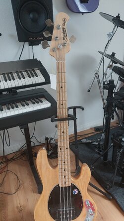

Hau noch einen Lowpass auf die HH und dieses Klackern im Bass nervt. Ist ein Stingray oder?

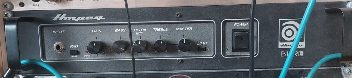

Ja, so'n MusicMan Sohn aus dem Hause Sterling in Kombi mit nem Ampeg.

Wie groß ist der Abstand des Pickup zu den Saiten? Ich glaube den kannst du etwas runterschrauben, dann fällt das Klackern nicht so heftig auf
