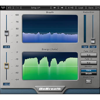

Doch dieses Atmer-Ex-Tool macht - trotz adäquater Einstellungen und ausführlichem Herumexperimentieren mit diversen Sprach- und Gesagsspuren - sowie sauberem Ur-Signal und sauberer Vor-Plugin-Insertierungen, nicht genau das, wofür es erdacht wurde. Es kann klappen, aber für den gängigen Einsatz ist das nichts. Schon gar nicht, wenn man professionell abliefern muss. Und genau das kreide ich an. Auch im Hinblick auf die Erwerbskosten. Es kann nicht sein, dass einzelne Buchstaben eines gesprochenen Wortes vorn und hinten einfach hin und wieder verschwinden.
Und DeEsser haben ja völlig andere Algos als der DeBreather. Bei einem DeEsser sind die Ergebnisse immer noch gut und voraussehbar, bei dem o.g. DeBreath leider nicht. Und das darf so nicht sein, meiner Meinung nach. Bevor wir diesen Thread ins Uferlose driften lassen: bitte selber ausprobieren. Vielleicht hast du ja mehr Glück....

Du sagst du hättest alles optimal eingestellt, und ich denke gerade da wird der Knackpunkt liegen. Vielleicht hast du es doch nicht optimal und richtig eingestellt.
Vielleicht sollte man es auch nach dem Kompressor verwenden, damit die Levels gleichmäßiger sind, nur so ne Idee. Vielleicht musst du auch den Threshold per Automation nachregeln.

Es ist eine ganz normale sauber recordete männliche, klar sprechende Sprecherstimme (mit anderen Stimmen u. Gesang probierte ich es später, wie man las, ebenso), der Sprecher hatte keinen Sprachfehler, kein Nuscheln, kein Lispeln, keine übermäßigen Sibilanten o.ä. Diese erfahrene Stimme ist stundenlangen Vorträgen stets gewappnet, weisst keine großartigen Lautstärkeschwankungen auf, ganz im Gegenteil. Ideale Voraussetzung für dieses Plugin also. Einzig sollen hier die Atmer etwas abgedämpft werden. Ich probierte hierzu testweise mal den DeBreather, den ich all die Jahre zuvor nie nutzte, warum auch. Dieses Experiment misslang, es wurden nicht wenige Buchstaben und Laute verschluckt, dies betraf meinst Wortanfänge oder Enden, trotz exakter und auch diverser Einstellungsmassnahmen. Selbst ein Tausch pre/post mit anderen Insertierungen brachte keinen wirklichen Erfolg. Obwohl ja genau dieses hochangepriesene Plugin für die Atmerkorrektur prädestiniert sein soll. Sicher, es bekommt den Großteil der Atmer in den Griff, aber es arbeitet nicht immer korrekt. Da muss Waves nachbessern, das ist jedenfalls nichts für hochwertige Resultate, wenn sich diese Firma schon damit brüstet. Wenn man denn sowas überhaupt verwenden mag. Mit diesem Thread gab ich somit Anwendern einzig den Hinweis, genau darauf zu achten was da passiert, nicht blauäugig einfach zu insertieren und es so zu belassen. Die manuelle Nachbearbeitung klingt nicht nur besser, sie bietet auch eine wesentlich bessere Kontrolle des Audiomaterials. Dies wurde ja, nicht nur in diesem Thread oder in anderen Foren, mehrfach bestätigt. Wer aber Lust und die Zeit hat, dieses Plugin selber auszuprobieren, der wird natürlich nicht aufgehalten. Das muss ja jeder selber entscheiden, ob er solche Schnellmal-Drüberbügeln-ohne wirkliche Kontrolle-Helfertools verwenden will. Denke, wir haben jetzt alles.

"Warnung" einzig in dem Sinne, dass man bei Verwendung dieses Plugins sehr genau aufpassen sollte, gerade wenn man etliche Stunden Material vorliegen hat, da dieses Plugin stimmlose Konsonanten, insbesondere an Wortenden, verschlucken kann. Nicht regelmässig, keine Frage, aber diese Fehler taucht auf. Bitte ansonsten mal selber probieren. (Ich lade hier jetzt nicht die ganzen 4 Stunden hoch, denn es taucht mittendrin auf, zeitlich sporadisch, wohlgemerkt)
Ich selber erwarte von einem professionellen Plugin auch professionelle Ergebnisse. Dass ist hier nicht wirklich der Fall. Darum geht´s.
Meine Vermutung geht dahin, dass der Algo des DeBreath primär auf Rauschanteile abgerichtet ist, so dass eben z.B. Konsonanten wie "t", "k" "g", welche ja auch kurze impulsive Rauschfragmente im stimmlichen Frequenzspektrum aufweisen, leider steckenweise während des zeitlichen Verlaufs mit unterdrückt werden, zusätzlich zu den eigentlich anvisierten Atmer-Stellen also ebenso heruntergeregelt werden.
Trotz diverser Plugin-Einstellungen sowie pre/post-Schaltungen aller Inserts. Ich teste einen halben Tag lang, weil es mich interessierte.
Das mit dem DeBreather abgehörte Audiomaterial bestand aus Aufnahmen div. Sprechern/innen, aber auch Gesangsrecordings. Signal stets sauber gepegelt, sauber komprimiert etc. etc. Aufnahmen u.a. mit Sennheiser MKH40/8040, sowie Neumann U87, KM, auch Schoeps CCM 22, irgendwas noch, weiss grad nicht mehr. Spielt auch keine Rolle.
