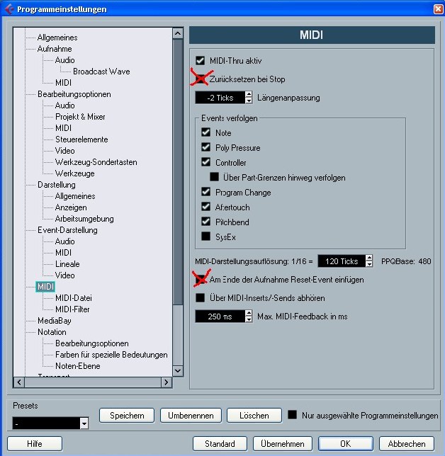

Ich kann hier noch ein paar Screenshots anhängen von den Midi- und Audioeinstellungen. Audigy Synth A ist im Out aktiv und im In das Midikeyboard und die Audigy Midi E/A

Als erstes mach mal ein Häkchen bei Systemzeit verwenden.
Diese Funktion ist im Screenshot von Post #9 zu sehen.

ok, nicht schön aber ich hab schon an meinem verstand gezweifelt. herzlichen dank ich werds versuchen.
danke jabba,
es hat wunderbar funktioniert! alles läuft wieder reibungslos.
