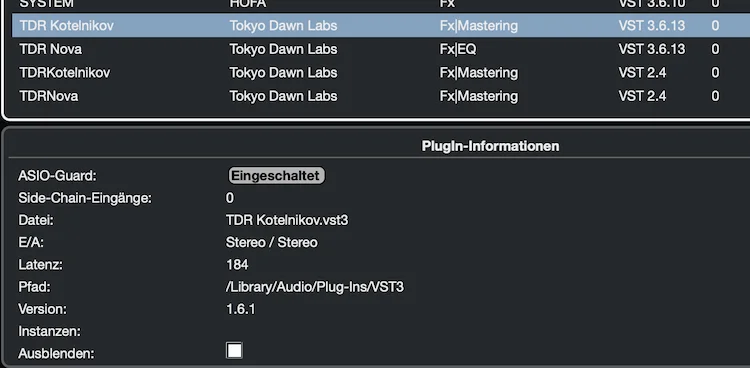

Hi,
darf ich mich da mal kurz dranhängen.
Wie genau verhält es sich, wenn ich von PlugIns VST3 und VST Varianten auf dem System habe (z.B. TDR Nova)
Welche wird denn da letztlich geladen ?
