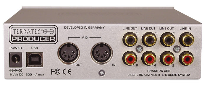

- das externe Midi-USB-Interface am Audioausgangskanal mit dem Mischpult verbinden (Stereoeingangskanal oder 2 x Mono jew. L/R)
Das geht nicht.
Ein MIDI-Interface kann nur MIDI. Nix Sound. Wenn es Sound kann, dann ist es ein Audio-Interface. Kann das Interface beides, dann ist es ein kombiniertes Audio- / Midi-Interface.
Das Terratec ist Letzeres, falls es das hier ist - dann st Deine Beschreibung so weit ok.
