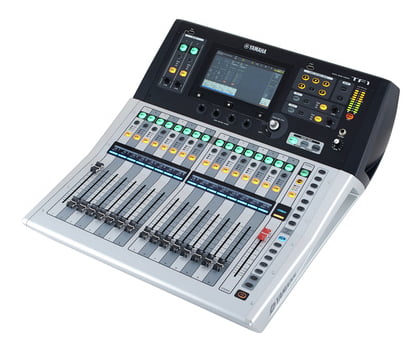

Also, man inzwischen genauso gut auf Digimixern arbeiten, die gegenüber einer Analog-Lösung auch Vorteile mit sich bringen.
Mit einem Digipult hast Du zudem oft das nötige Interface gleich mit an Board. Stell Dir z.B. diese Kiste hin und hab Spaß:
oder seinen kleineren Bruder, der ebenfalls ein 34:34 USB-Interface onboard hat:
Aber für den reinen Downmix ist das auch Quatsch. Da kannste gleich alles im Rechner machen.
