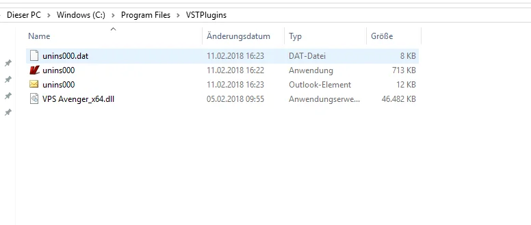

Jung natürlich läuft der VPS Avenger auch mit Cubabse 7.5.
Auch mit 7.5.40? :-D
Du hast mit sicherheit eine alte Content Datei gugge mal in deinen VPS Account.
Nee, s. Bild unten.
Welche lüppt denn nicht VST 3 oder VST2??
s. auch Bild unten.
Ich frage mich, ob es etwas bringen würde, das umzukopieren :kratzamkinn:
Wenns tatsächlich nur das wäre , wäre ich aber schwer enttäuscht vom helge, ob solcher Nachlässigkeit ...also noch mehr als eh schon :D
Du hörst Dich an wie meine Mutter.
Lüppt der Avenger denn in der Komplete kontrol Standalone?
Wird dort nicht angezeigt.
Habe die Ordner zugewiesen, rescan ... nix .. wenn ich jedoch unter "Library" den Plugin-Button drücke, erscheint er als 64.dll, aber ich kann via Browser nicht darauf zugreifen.
Auch seltsam.

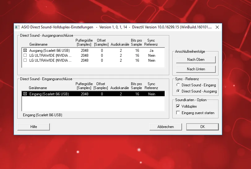

Unten hab ich noch ein 3. Bild bezgl. ASIO beigefügt.

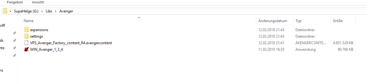

Vielleicht kann ich Dir helfen trotz meiner bescheidenen Kentnisse in Technik Fragen.
Ich besitze seit dem Sommer 2017 ebenfalls den Avenger.
Nun zeigt er unten links wenn geöffnet immer an, wenn ein neuer Download verfügbar ist.
Ich lasse dann aus der Situation heraus das neue File auf den Desktop laden.
Danach Cubase beendet, und das Update durchführen lassen.
Es sind jetzt ja schon ein Paar neue Nummern in Reihenfolge veröffentlicht worden.
Ich weiß jetzt nicht genau bei welchem Update ich dann die gleichen Schwierigkeiten hatte.
Habe dann wieder die vorige Installations Datei ausgeführt, und es war wieder alles OK.
Ein paar Tage später eneut die neuere Datei runtergeladen, und ausgeführt.
Jetzt funktionert alles.
Das ist auf jeden Fall zu berücksichtigen, und ich würde mal eine der vorigen Install. Datein
probieren, denn hier muss die Ursache liegen.

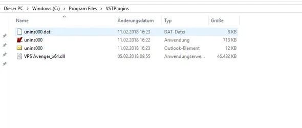

Wo ich gerade sehe das du das Plugin unter programme/vsplugins hast ..... hast du evtl 2 dlls?
Einmal die vom update und vielleicht noch eine alte andere DLL irgendwo?
Per default hat cubase das doch unter programme/Steinberg*/vstplugins ...
Wäre so ein typischer Horst fehler :cool:
Ich meine die VST3 liegt ja hier, aber Komplete Kontrol kann ja kein VST3:
C:\Program Files\Common Files\VST3

ICH ... musste den Pfad bei "Plugin-Informationen" selber eingeben!
