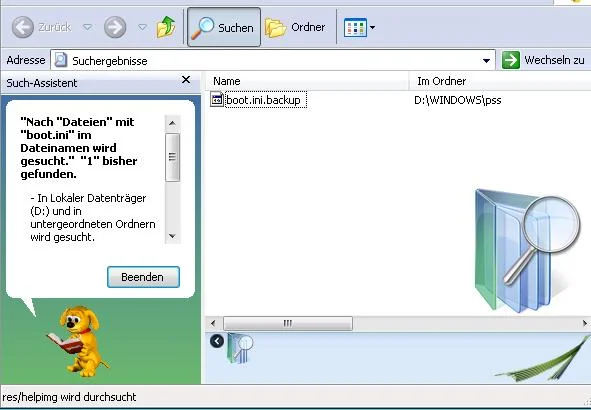

grr ich habe irgendwie keine boot. ini
viellciht weil ich 2 betriebsysteme habe`?
also wenn ich bei mir suche kommt nur

Die Boot.ini brauchst Du nicht zu suchen, die liegt immer auf C: (der ersten primären Partition) auf der obersten Ebene.
Da sie als Dateiattribute "hidden", "system" und zumeist auch "read only" hat, wird sie vom Windows Explorer nur angezeigt, wenn dieser unter Extras/Ordneroptionen/Ansicht so eingestellt ist, daß er sowohl versteckte als auch Systemdateien anzeigt.
Vor dem Editieren mußt Du ggfs. unter den Eigenschaften dieser Datei auch das "schreibgeschützt" deaktivieren.

hey danke
habe sie gefunden
und das sagt sie mir :
;Warning: Boot.ini is used on Windows XP and earlier operating systems.
;Warning: Use BCDEDIT.exe to modify Windows Vista boot options.
[boot loader]
timeout=30
default=multi(0)disk(0)rdisk(1)partition(1)\WINDOWS
[operating systems]
multi(0)disk(0)rdisk(1)partition(1)\WINDOWS="Microsoft Windows XP Professional" /NOEXECUTE=OPTIN /FASTDETECT /usepmtimer
hacke eventuell nächste woche mal diesen 3gb cheat rein,
aber gerade sind mir zu viele nichtfertige projekte im rechner zu riskant.
habe eh schon panik weil ich immer 2 mal starten muss.
beim ersten start habe ich nur nen blinkenden cursor,
dann beim resetten kommt mein auswahlmenü für die betrieibsysteme.
ka warum das so ist, aber macht mich beim starten des systems zumindest jedesmal vor spannung wach und ich spare mir gleich den ersten kaffee
owe sehe gerade das ich 2 boot inis habe
eine auf c: da ist vista druff
und eine auf D: da ist xp druff
