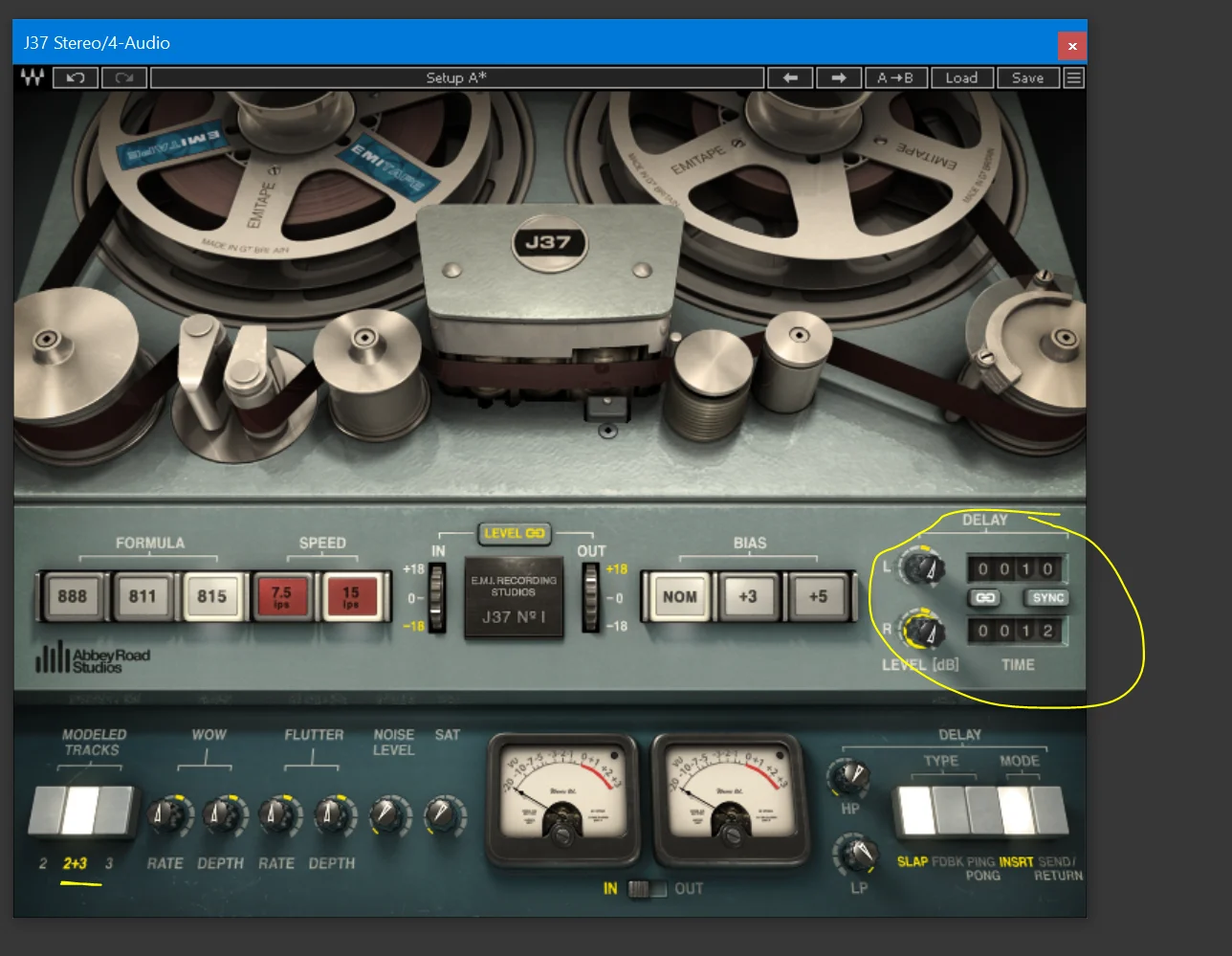

Mit dem Waves Tape geht das m.E. sehr gut:

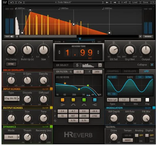

Im Grunde kann man sich diese ER auf alles Nummer recht einfach gestalten, indem man im Template ein paar Sends anlegt und nach Gruppen da Zeug hinschickt, z.B. die ER Presets vom H-Reverb kommen auf Drums immer gut.
Reaktionen: Kassette
Ja, den habe ich bis vor einiger Zeit auch immer benutzt. Eigentlich gutes Ding, wenn man die komischen analog-Options links liegen lässt.

Ich glaube, Du verwechselst das mit dem H-Delay
Nee, ich meine schon das H-Reverb, guckst du unten rechts.
