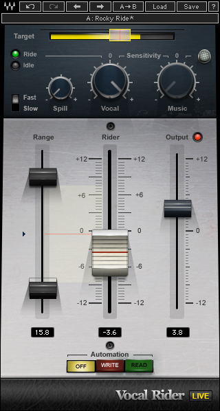

ich spreche von diesem Teil
Der Knopf bei "Music" lässt sich nicht regeln.
Ich habe gelesen das man Instrumental und Vocal irgendwie auf einem Bus tun muss, damit Vocal Rider automatisch erkennen kann, wann er bei welcher Stelle lauter oder leiser werden muss.
Wie kann ich Instrumental und Vocals auf einem Bus tun mit Vocal Rider?
Kenne mich leider nicht so gut aus :(
Hi! Wenn du oben rechts auf das Fragezeichen klickst kommt die Anleitung.Dort ist das einmal übersichtlich zusammengefasst. Ich glaube es war so:
Setze den Vocal Rider z.B. auf eine Gruppe(Vocals) und dann Sidechain oben aktivieren.
Jetzt machst du erstmal ne Gruppe wo der ganze Rest reingeht vom Mix.
Dann schaltst du die Mix Gruppe Post Fader über den Send in den Side Chain des Vocalriders.
Dann sieht du auch oben ob du einen Input hast,gelbe Anzeige.
Gruß
ich bedanke mich erstmal bei dir. Habe das erst nicht ganz verstanden, habe dann aber ein Video bei youtube dazu gesehen. Muss aber noch ausprobieren ob das bei mir funktioniert
