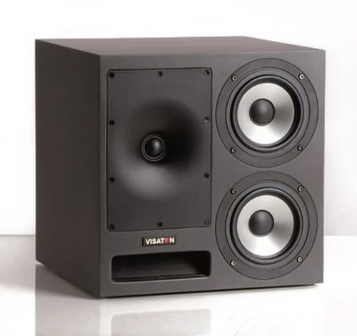

Visaton STUDIO 1 Nahfeldmonitor gibt es gute Erfahrung als Studioabhöre / Mixing damit ?
  • Ersteller Ersteller marlatino
marlatino
marlatino
24.12.05
469
193
1.149
Visaton STUDIO 1 Nahfeldmonitor jemand gute Hörerfahrung als Studioabhöre / Mixing Monitor damit ?
- baue gerade verschiedene Nahfeldmonitore ( von ganz günstig bis anspruchsvoll) und bin auf die sehr Interessante Visaton STUDIO 1 Boxen gestoßen. Wer hat hier im Forum die Boxen bereits am Start und mit welchen Erfahrungen, Bausatz Umfang, Gehäusebau, Klangeigenschaften, Lautsprecher mit Alumembran, sonstige Ergebnissen?
Und Nein, ich benötige KEINE Studiomonitor Kaufberatung! Bitte nur zum Thread Thema feedback!
Das Stück als Bausatz passiv ohne LS-Gehäuse liegt bei 378,-€ !
Hier ein paar technische Daten:
Die Namensgebung der STUDIO 1 war aufgrund der Optik, die an Studiomonitore erinnert, ein Leichtes. Das soll nicht bedeuten, dass es sich hier um einen reinen Studiomonitor handelt. Dieser Lautsprecher kann ohne weiteres sowohl in größeren Heimkinosystemen als auch als reines Stereosystem, ggf. durch einen aktiven Subwoofer ergänzt, eingesetzt werden. Durch den Einsatz des Waveguides WG 220x150, gepaart mit den hervorragenden Eigenschaften des bekannten G 25 FFL 8 Ohm Hochtöners, sowie den beiden AL 130 8 Ohm Tiefmitteltönern, ist eine interessante und außergewöhnliche Konstruktion entstanden, die in Sachen Ortungsschärfe und Bühnenabbildung als enorm detailreich und realistisch bezeichnet werden kann.
Bei der Entwicklung der STUDIO 1 mussten einige Kniffe angewendet werden, um die erwähnten Eigenschaften zu erreichen. So ist hier der Bassreflexkanal im angewinkelten Zustand eingebaut. Dadurch wird das bekannte Problem der stehenden Welle im Kanal selbst eliminiert.
Des Weiteren sorgt das Waveguide 220 x 150 für deutliche Verbesserungen am Hochtöner G 25 FFL 8: Einerseits wird durch die Bauhöhe des Waveguides der Schallentstehungsort an weitere Lautsprecher (z.B. Tieftöner) angenähert, und andererseits werden durch die sich exponentiell erweiternde Form die Bündelung optimiert sowie der Hochtöner im unteren Frequenzbereich entlastet. Eine optimierte Bündelung bedeutet hier, dass dieRichtungscharakteristik des Hochtöners im Übernahmebereich an die des AL 130 8 Ohm angepasst wird. Dadurch ergibt sich auch in Räumen mit unterschiedlichen Nachhallzeiten ein homogener Klangg.
Diese wichtigen Punkte ermöglichen erst das hervorragende Klangbild der STUDIO 1, die wohl zusammengefasst mit dem Begriff "direkt" am besten beschrieben werden kann.
Technische Daten:
Nennbelastbarkeit 120 W
Musikbelastbarkeit 180 W
Nennimpedanz Z 4 Ohm
Übertragungsbereich (-10 dB) 32–20000 Hz
Mittlerer Schalldruckpegel 84 dB (1 W/1 m)
Trennfrequenz 1600 Hz
Gehäuseprinzip Bassreflex
Nettovolumen 20,5 l
Außenmaß Höhe 330 mm
Außenmaß Breite 330 mm
Außenmaß Tiefe 300 mm

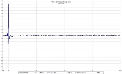

Wenn dem so ist, hast Du Recht, es klingt wesentlich besser. Aber das geht auch mit 2 Wege.
Anbei eine Impulsantwort meiner modifizierten HS80M ( Stereomessung )
Ich hab meine nicht mehr, aber rein interessehalber: Was hast du daran modifiziert ?

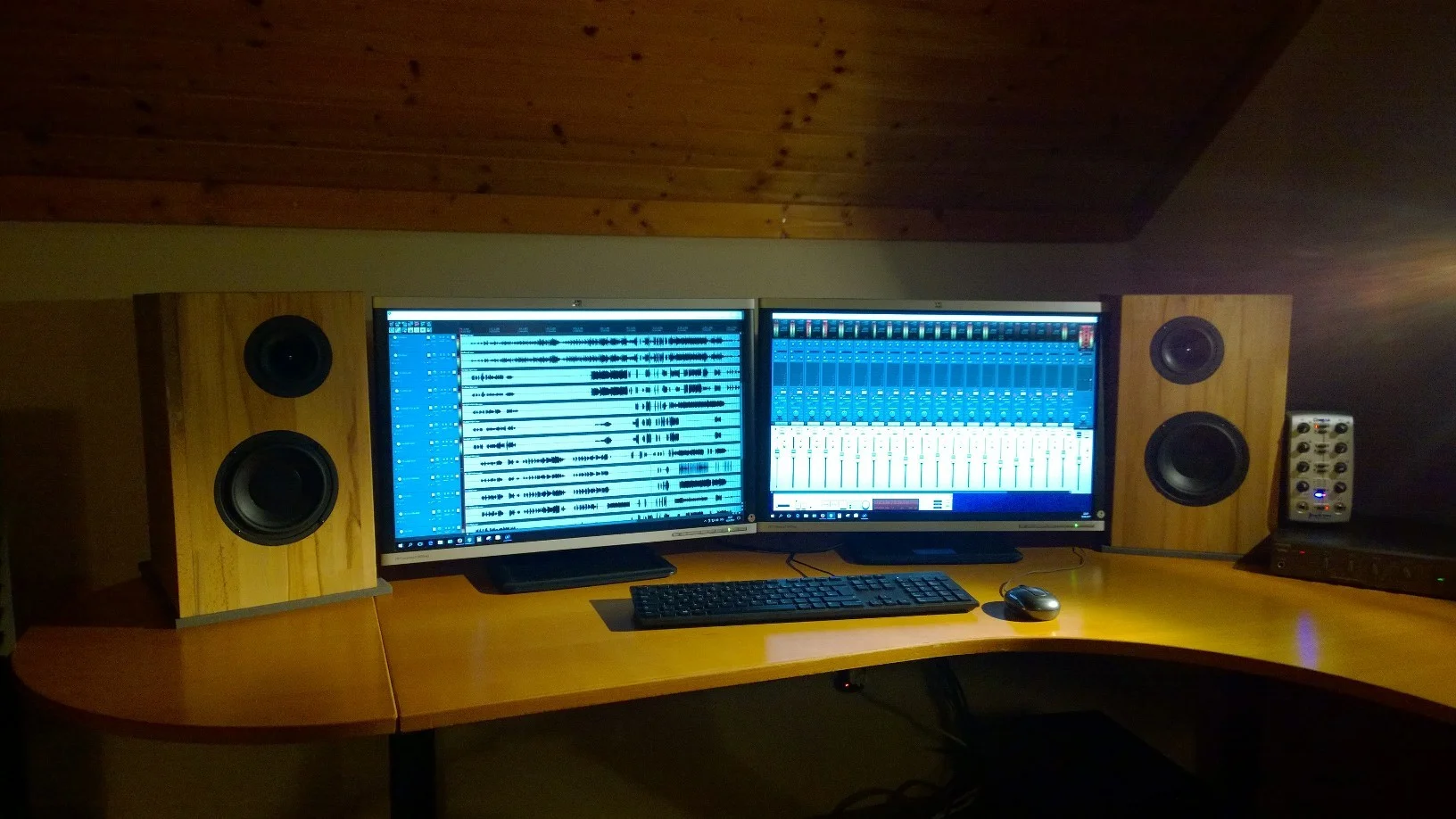

Öhm, wie sollen die Boxen denn überhaupt klingen so? Sie sehen schön aus... aber...
Erstens würde ich die mal vom Tisch entkoppeln und auf Ständer stellen. Dann sehe ich direkt, dass Du da in einer Ecke sitzt... Die Seiten links und rechts sind also gar nicht gleich und dann ist dieser Tisch auch noch sehr groß in der Fläche, auch noch ums Eck geschwungen... und mit den beiden Monitoren hast Du zwei richtig schöne Reflektoren vor den Nase :D
Also wenn Du das alles mal fixst... dann wirst Du ggf. Deine Monitore zum ersten Mal normal hören können :D

Dem stimme ich zu, bis auf die Monitore, die stehen im "Windschatten", da reflektiert nichts. Stichwort lede Prinzip mal googeln.

Neben dem Impuls / Sprungantwort kommt aber noch die Phasenlage. Vor dem Mod hatte die HS80M den typischen 2 Wege Phasendreher / Zacke im Bereich der Übenahmefreq. Nach dem Mod, geht die Phasenlage nahtlos ineinander über... ( für dich Schlumpfpeter )
