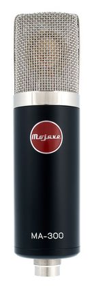

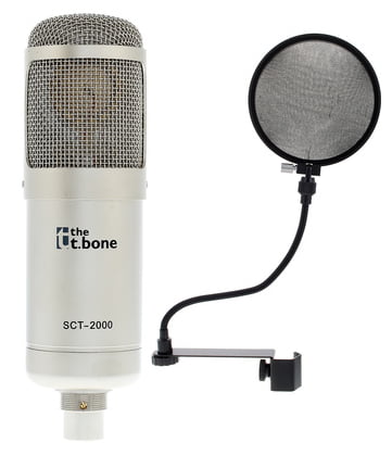

Ein Röhren-Mikro: - Ein Mikro brauchst sowieso für Gesangsaufnahmen!
als Einstieg um knappe 230€ - unglaublich wie gut das Ding liefert
nach oben keine Grenze - man kann auch mehr > 5.000 € investieren aber auch schon mit 1.250€ liefert man tolle Sachen ab

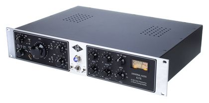

Ein Channel-Strip:
hier um weniger als 300 € - liefert tolle Ergebnisse mit wenig Einstellungen
klar kostet der mehr - 2.500€ - liefert aber TOP-Klasse:
Also mit günstig - 230€ Röhren-Mikro und 300€ Channel-Strip = 530 € bist du schon gut am Start aufgestellt :)
