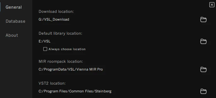

Allerdings sehe ich im synchron-player keinen "richtigen Ordner, anscheinend "findet" er den von mir meiner Meinung nach korrekt angelegten Pfad nicht....
Im I-lok Manager prüfen, ob die die Lizenz aktiv ist. Ganz rechts muss angezeigt werden, dass 1 von 2 Lizenzen aktiv ist.
Falls nicht, dann die Lizenz per Maus auf das Ziel (Computer oder Ilok) ganz links ziehen und aktivieren
Im Vienna Assistant oben links auf das Menü klicken und Preferences auswählen.
Sieht bei mir so aus:
Downloads liegen unter: G:/VSL_Download
und installiert werden die Libs unter E:/VSL
Habe bei mir Laufwerk G: ausgewählt da es eine interne HD ist.
Laufwerk E: ist meine SSD.
Synchronplayer installieren und dann die Libs.
