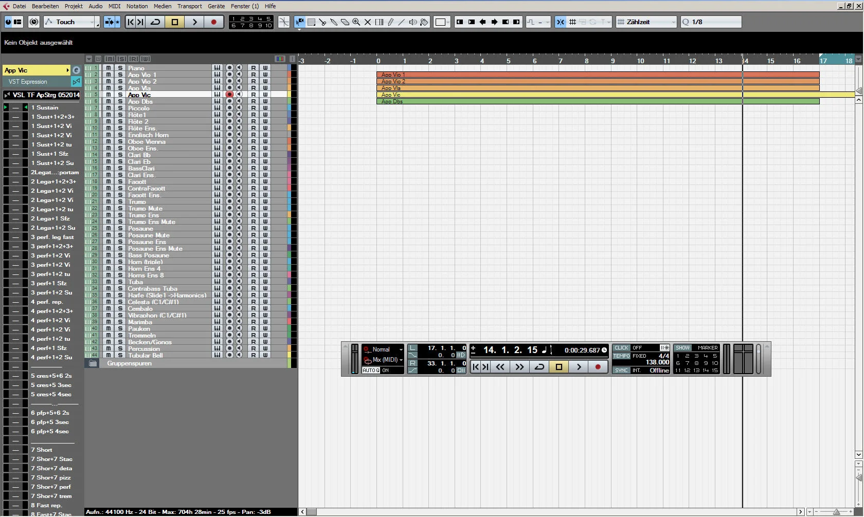

Mein derzeitiges Template ist zwar vollgeknallt, aber fast nur mit der Special Edition und braucht, inkl. Cubase, ca. 8 GB mit Windows bin ich bei 9,4.
Braucht ca. 10 Minuten zu laden, aber ich habe auch keine SSD am Start.
