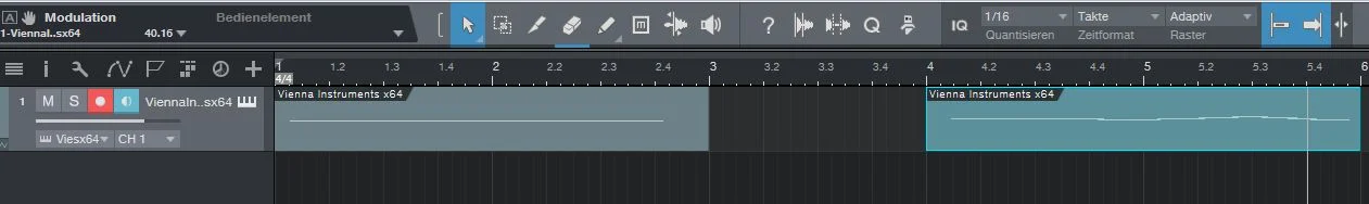

ich habe die Keyswitches ausprobiert, nbei einer Aung´hame mit wechselnden Artikulationen (legato, tremolo) und wechsel übder die Keyswitches funktinoert alles einwandfrei. Ich habe das Beispiel mal als Bild angefügt. Nicht funktioniert, wenn ich den ersten Block (grau) mit legato aufgenommen habe, eine Pause ohne Aktivitt und dann eine 2 Aufnahme mit tremolo aufgenommen habe, jeweils wurde die Artikulation über den Keyswitch verändert. Beim Abhören der Aufnhame wird entweder nur legato oder tremolo abgespielt.
Wie muss ich das machen damit ich dieses Problem lösen kann?

Sind die Keyswitches aufgenommen? Also in der Pianoroll?
Auf deinen Bildchen sieht's nicht so aus.

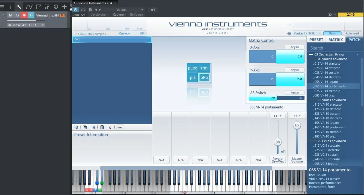

Da ich noch nicht so viel Erfahrung habe weiss ioch jetzt nicht ganz so genau was Du meinst und wie ich das nachprüfen kann. Ich richte die Keyswitches über die Instrumemtenansicht des Vienna Players ein (siehe Anhang). Das die Switches funktionieren zeigt mir, dass es funktioniert wenn ich z.B. beide Teile zusammen einspiele. Bei einer Trennung wie in der vorherigen Abbildung funktioniert das beim Einspielen aber wenn ich die komplette Spur abhöre, merkt man dass das nicht funktioniert hat.

Falls es noch aktuell ist:
Du hattest das mit den Keyswitches vermutlich noch nicht ganz kapiert. Keyswitches bedeutet, dass du über eine Taste auf deinem Keyboard die Spielweise ändern kannst. Die liegen dann irgendwo unter oder über dem spielbaren Bereich deiner Geigen etc..... im Beispiel C1, C#1 usw.
D.h. sobald das Instrument diese Noten empfängt, wechselt es von Tremolo nach Legato oder wie auch immer. Aber das bedeutet, du musst diese Noten auch aufnehmen oder im Editor einzeichnen an den Stellen, wo umgeschaltet werden soll.
Was du vermutlich gemacht hast, ist, einfach die Spielweise im Instrument anzuklicken. Das kann man zwar machen um es auszuprobieren, aber das Umschalten an einer bestimmten Stelle wird nicht gespeichert. Wie du gesagt hast, es bleibt dann die Spielweise aktiv, die man als letztes angeklickt hat.
Also wie gesagt: Noten der Keyswitches in den Editor malen und schon geht es.
