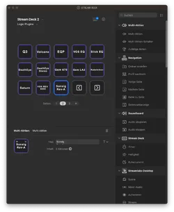

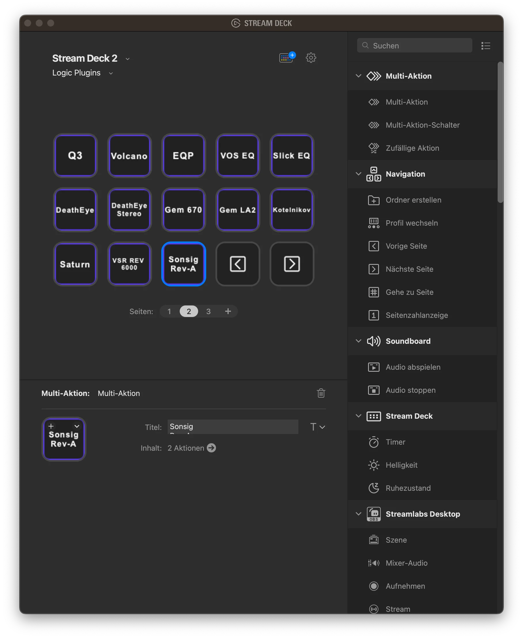

Noch kurze Beschreibung wie das geht:
Man nimmt eine "multikeyaction" mit folgenden Einzelaktionen:
1. Hotkey "^" (das steht für "control" auf dem Mac und aktiviert Plugsearch in Logic
2. Hotkey "-->" (das seht für Tab) bringt das Favoritenmenü
3. Hotkey "1-9" (steht für den Favorit)
alternativ geht natürlich auch
1. Hotkey "^"
2. Hotkey "Name des Plugins"
Die einzelnen Schritte gehen so schnell, dass man davon nichts sieht, außer dass das richtige Plugin inseriert ist :)
Ich habe mir 2,5 Seiten mit den wichtigsten Plugins gebaut. Das sieht dann so aus wie aim Screenshot.
Das macht schon Spaß, weil es wirklich schneller und intuitiver ist.
