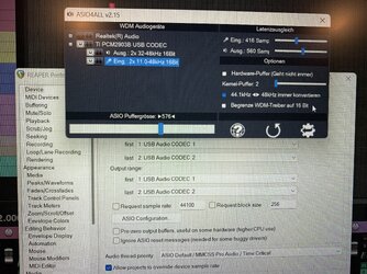

Hallo zusammen,
in Reaper hört sich meine Aufnahme auf einmal dumpf an, die Soundqualität ist miserabel! Audio System = ASIO4All.
Input/Output entsprechend geprüft
-CODEC 1
-CODEC 2
-CODEC 1
-CODEC 2
… so wie immer!
Wenn ich andere Audio Systeme, Z.B. DirectSound oder WaveOut, anklicke, dann ist der Sound sehr klar.
Ich bin wirklich verzweifelt, ich hatte nichts geändert, und auf einmal klingt der Sound mit ASIO einfach schlimm. Und Aufnehmen funktioniert somit natürlich auch nicht.
Was ich bisher versucht habe:
  • reaper zu & auf
  • Verschiedene Songs laufen lassen
  • PC runter- und wieder hochgefahren
  • Kopfhörer aus & wieder an
  • Interface (CODEC) aus und wieder an, dort auch sämtliche Regler, Einstellungen geprüft
Ich weiß nicht mehr weiter. Es muss mit ASIO (Asio4all) bzw. CODEC zusammenhängen.
Vielleicht hat jemand noch einen Tipp!?

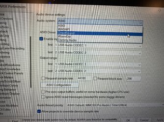

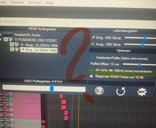

Ich würde mich sehr freuen. Fotos von den Einstellungen habe ich beigefügt.
Mit besten Grüßen
Vanessa

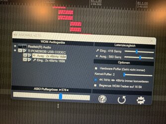

Was ist das genau für ein Interface?
Hast du die Standard-Samplerateeinstellungen von Windows überprüft?
https://answers.microsoft.com/en-us...tings-in/5a70718b-7ecf-4547-a64a-22efda8da0c2
Manchmalstellt Reaper auch einfach so die Samplerate um. Daher kannst du Request Samplerate anklicken und da dann 48khz eintragen.
Ausserdem ist es natürlich so, wenn du die Latenz ganz runterregelst indem du die Puffer klein machst dann kann das auch Auswirkungen auf die Tonqualität haben. Normalerweise ist es so : Großer Puffer, große Latenz, aber auch gute Tonquali und umgekehrt. Wenn du den Buffer nach der Aufnahme wieder hochregelst, dann klingt es auch wieder besser natürlich.
Das gilt für Kernel und alle anderen Buffer die du einstellen kannst natürlich.

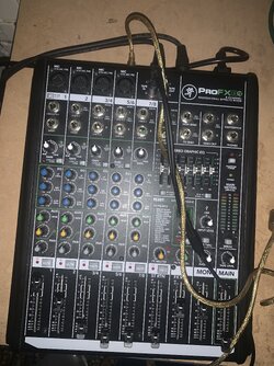

Anbei das Foto vom Mischpult.

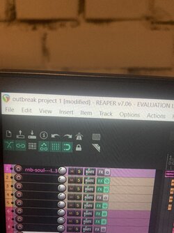

+ das Foto vom Header, da steht „modified“ hinter meinem Dateiname, vllt. ist das noch ein Hinweis?
Ah ne, ist auch bei anderen Songs so, die ich nicht exportiert habe. …

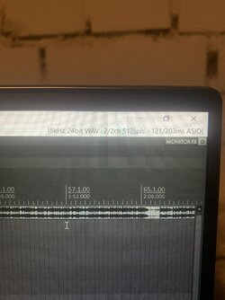

+ ein Foto vom rechten Rand, nochmals mit irgendwelchen Daten…

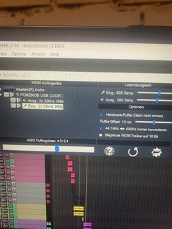

Ich glaube, ich hab‘s!!!
Ich habe den Haken bei Hardware-Puffer gesetzt!!!
jetzt ist der Sound klarer!!!
Daumen sind gedrückt, dass jetzt auch die Aufnahme klappt!
Oh man :(
Sehe ich das richtig, du hast ein 8kHz Projekt angelegt? Sinnvoll wären 44,1 oder 48 kHz. 24 Bit ist ok.
Reaktionen: weavvver und therealelfatale

Geh mal bitte in Reaper auf Datei->Projekteinstellungen und schau, was da zur Projekt-Samplerate eingestellt ist. Das gleiche schaust Du bei Optionen->Programmeinstellungen->Geräte. Wenn Dein Projekt wirklich mit 8 kHz läuft, ist es kein Wunder, dass es dumpf klingt, denn dann ist die maximal darstellbare Frequenz nur 4 kHz.

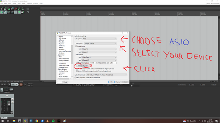

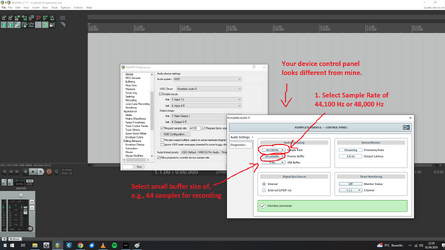

Ich hab dir hier noch einmal eine Anleitung mit drei Screenshots angefertigt.
Einfach der Reihe nach anklicken (im Anhang dieses Posts) und die Schritte befolgen.

Irgenwie ist die Frage immer noch nicht geklärt, ob und welches Audio Interface du hast.
Diese Fotos weisen darauf hin, dass du die Onboard Soundkarte "Realtek" deines Computer ausgewählt hast:
Dieses Foto zeigt ein Mackie Mischpult ProFx8v2. Das ist ein Mixer mit eingebautem USB Audio Interface:
Du musst zunächst den ASIO Treiber deines Mackie runterladen und installieren. Dann kannst du in deiner DAW den richtigen ASIO Treiber erst auswählen.
Melde mich morgen Abend nochmal zurück.
Wenn alles gut ist, dann schließe ich diesen Eintrag.
Grüße
Vanessa
Haken hat gefehlt bei Hardware-Puffer… siehe Eintrag oben :-)
