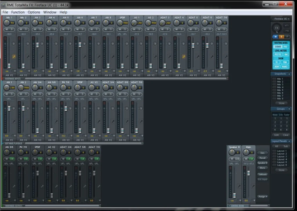

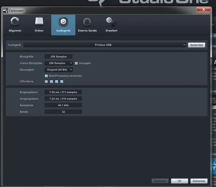

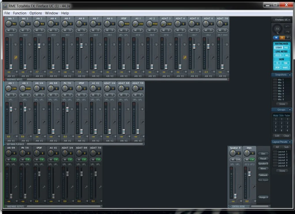

Hier sind mal die Einstellungen von der DAW und dem Totalmix FX
Ist es möglich, dass du über die DAW abhörst?
An deiner Verkabelung sollte es nicht liegen, ich denke du solltest über Total Mix abhören.
Ich kenne das Programm leider nicht so gut, aber sieht so aus, dass du zum Abhören unterschiedliche Sub Mixes machen musst (da in der Leiste rechts nichts angewählt ist, geh ich davon aus, dass du das nicht machst).
Da in Total Mix auch ein DSP Mixer ist, sollte keine Latenz vorhanden sein. Mach das mit meiner Saffire auch so und bin sehr glücklich damit.
Reaktionen: Eiskalt87
Ja ich höre über DAW ab...bzw gib da dass signal wieder.
Hab jetz nen bisl rumprobiert, ich glaub dass ichs hinbekommen haben :) vielen Dank dir
