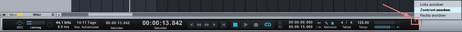

kann es sein, dass sich die transportleiste wirklich nicht frei entkoppeln lässt?
dieser punkt würde mich, bei zwei monitoren, schon etwas einschränken.
Frei kannst du es nicht machen, das ist richtig.
Aber du hast 3 Optionen, die Leuten mit Multi-Screen weiterhelfen.

da meine beiden monitore übereinander platziert sind, hilft mir
die leichte links/mitte/rechts anpassung nur wenig ... oftmals
habe ich eben den mixer unten liegen ... und da hätte ich eben auch
gerne die transportleiste ... nun gut, damit könnte ich trotzdem "irgendwie" klarkommen ...
