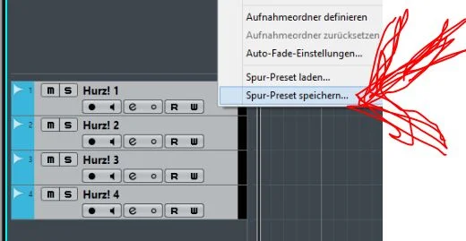

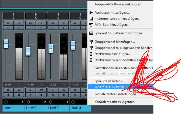

betreffende Spürchen zuerst auswählen...dann z.B. Rechtsklick....
geht im Arrange und geht im Mixer.

Noch´n Hinweis in eigener Sache, dieses "Bundle"-Preset (x-beliebig viele Kanaleinstellungen als eines gesaved) kann man dann bequem auf neu ausgewählte Kanäle/Spuren anwenden/aufrufen.
Ach so, per MediaBay kann man solche Mutichannel-Presets auch alles verwalten, aufrufen, suchen, finden, durchsteppen usw. etc. Ist da mit eingebunden. Kann man dann Song übergreifend auf andere Songs easy übertragen. Das ist schön.

Ja, das wär das dann mit dem "Spur Preset laden"

Per Rechtsklick auf den Mixerkanälen kann man das Preset umschreiben, direkt auf bestehende Spuren.
Per MediaBay drag/drop unten in Trackheaderbereich werden neue Spuren mit den gespeicherten Inserts etc. erzeugt.
