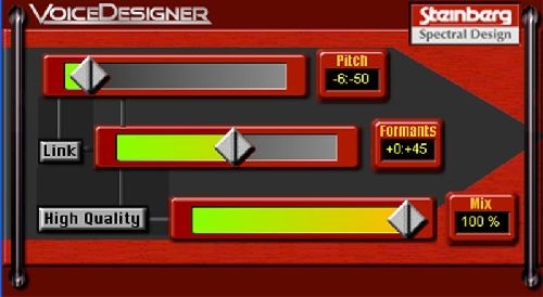

Formanten prägen die Charakteristik des Klanges zb. einer menschlichen Stimme ganz maßgeblich.
Verschiebst du die Formanten NICHT mit, DANN ergibt das eine unnatürlich wirkende Stimme, bzw. ergibt erst DAS "Mickey Mouse" usw.
Mach dazu einen ganz simplen Test mit dem uralten Plugin "Steinberg Voice Designer", wo man Pitch und Formants unabhängig regeln konnte und eben den von dir ungewollten Effekt erhält, wenn man die Formanten nicht anrührt.
Fakt ist, VariAudio kann (noch) keine Formanten bearbeiten wie mit Melodyne und klingt daher unnatürlicher. Macht sich natürlich kaum bemerkbar, wenn man nur paar Cents korrigiert, oder nen Halbton. Viel mehr beim erzeugen von Chorstimmen, oder pitchen von Loops usw.
