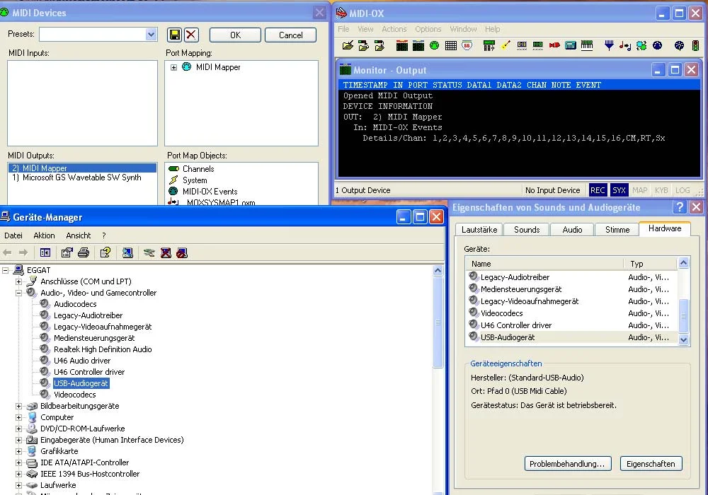

Ich habe mir vor kurzem ein Usb-[g=32]Midi[/g] Interface von Justin gekauft, und bekomme es einfach nicht zum laufen, habe jetzt schon viel gegoogelt, aber nichts gefunden was mich weiter bringt :/
Im Gerätemanager wird das Gerät als USB Audiogerät angezeigt, aber keine meiner Software erkennt das Gerät, also weder [g=32]MIDI[/g] OX, noch [g=539]Cubase[/g], noch FL Studio, usw... (siehe Screenshot)

Der Screenshot ist mies, darauf sieht man nix...

Ich bin mir aber auch ziemlich sicher, dass es nicht am Gerät liegt, sondern irgendein Einstellungsproblem is, weil vom Rechner wird es ja erkannt, und die Leuchten zeigen auch immer korrekt [g=32]Midi[/g] aktivität an, wenn ein Signal vom Keyboard bzw. EDrum kommt.
Nur wie bekomme ich jetzt dieses [g=32]Midi[/g] Signal soweit, dass ich in meinen Programmen damit arbeiten kann??!

An unserm Laptop habe ichs gerade auch versucht, ist genau das selbe Problem.
