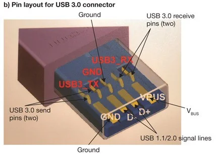

Also in der Theorie kann es eigentlich nicht zu Problemen bei USB 2.0 Geräten an 3.0 Ports kommen, da die 3.0 Ports auf anderen "Leitern" arbeiten. Wenn man sich den Stecker eines 3.0 Kabels anguckt, kann man innen die zusätzlichen Pole sehen. Für die Abwärtskompatiblität sind die normalen Pole vorhanden.
Soweit jedenfalls die Theorie.

EDIT:
Hier mal ein Bild:
Ja, die Theorie! :) In der Praxis wirft mir Windows 7 reproduzierbar einen Bluescreen, wenn mein Interface an einem USB3.0-Port hängt.
