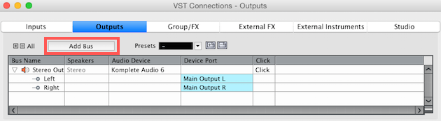

Du musst nur in Cubase die beiden weiteren Eingänge aktivieren. Hier auf dem Bild unter "Inputs" mit rechter Maustaste, dann auswählen.
