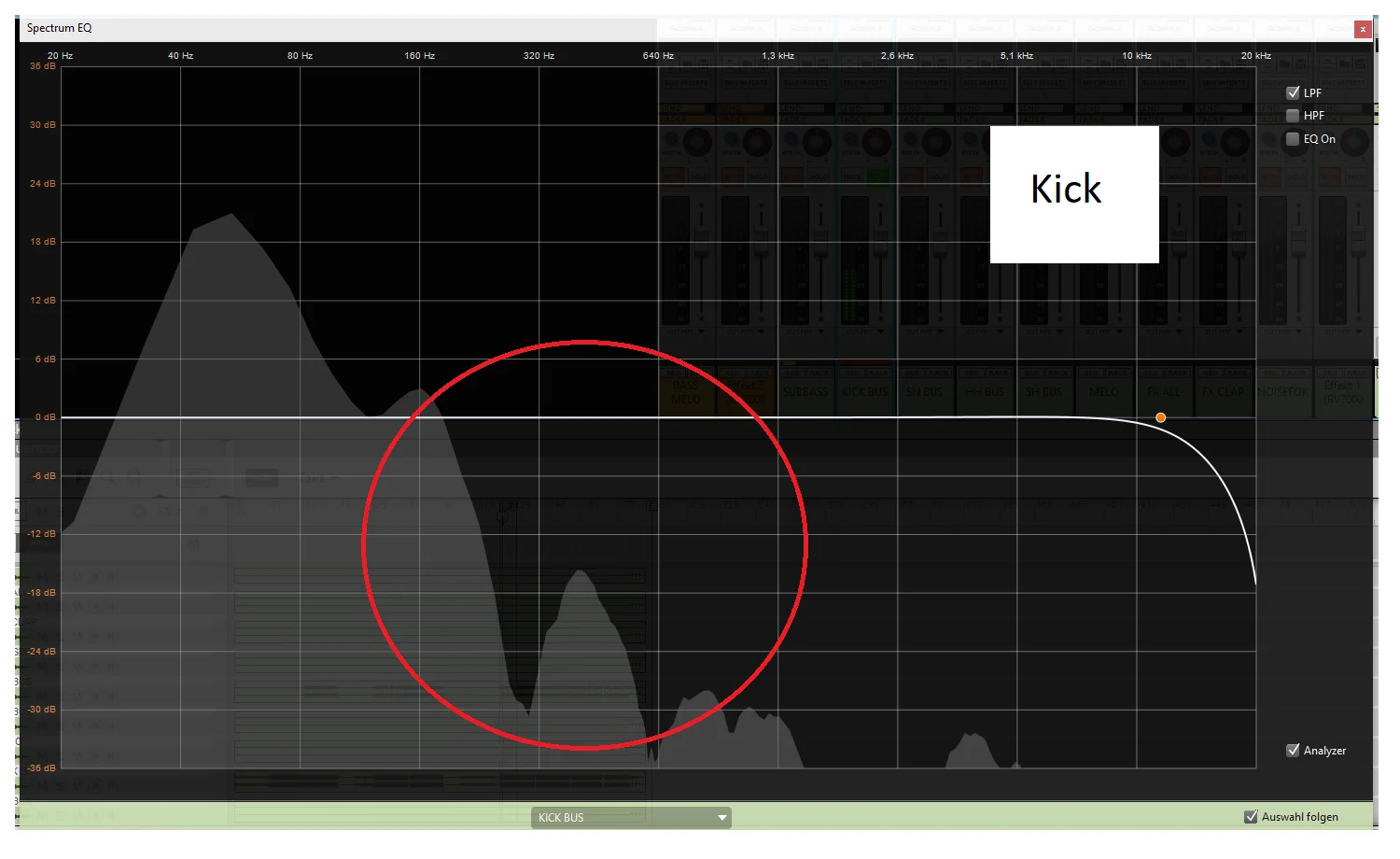

wie wo bei welcher frequenz muss ich da noch was dazu layern ? wie kann ich mir das vorstellen ? kenne anscheinend nicht die Kick Basics..
da :D
wundert mich halt dass da nix ist in deinen samples. außer du hast es mit EQ weg gemacht ^^
grad nochmal reingehört, von mir aus muss an der kick nicht mehr viel gemacht werden
auch die restliche percussion finde ich nicht zu scharf.
nur der unterhaltungsfaktor ist noch nicht so ganz da ;)

Ob die Kick so muss, kann ich nicht beurteilen, aber sie erschien mir etwas arg körperlos und "punktuell".
Ähnliches mit der Snare, aber wie gesagt, wenn das stilkonform ist, dann passt's ja.
Das Stück an sich finde ich aber schon gut gemacht. Interessante Klangtexturen mit einem Beat, der gut auf's Trommelfell drückt.
(Körperlos und Punktuell) Anscheinend muss die Kick wohl wirklich nicht so,
hast du wohl als Nichtkennerdiesesgenre gut erkannt :D,
brauche also noch ein bssl Kick Unterricht.

Höhen von Kick und snare zu dominant, die coolen Bass sounds müssen im Volumen (mittig bis oben rum) fetter sein! Davon lebt das Ding.
Ja das stimmt leider, ich weiss ja auch nicht was ich mit den Mitten für ein Problem habe
aber das kann man bestimmt noch hinbiegen.

EQt falsch LP und HP gesetzt und evtl. unpassende Kicks ausgewält
Doch ein bisschen noch , bitte bitte bitte :D:D die muss ''bauchiger'' werden, sagte Kosaken auch.

Ich habs jetzt mal sehr laut abgehört und ich finde die Kick und snare zu penetrant, sogar für dieses Genre.
