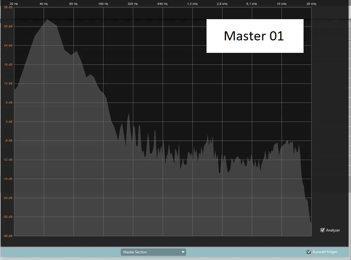

So Leute Update ist raus, diesmal NUR Mix kein Mastering... ist relativ leise geworden ich denke es ist jetzt nicht so UNhörbar wie die ersten Versionen. Aber hat auch insgesammt einen etwas anderen Charakter bekommen durch neue Elemente etc.

Jetzt empfinde ich es als schneidende Badewanne ohne wichtige MItten. Das Rauschen ist wirklich grenzwertig. Kannst Du das nicht gezielt reduzieren?
Dein Audio habe ich durch internes Routing direkt in den Sequenzer aufgenommen. Ich könnte so das Internet archivieren wenn ich wollte :D
Reaktionen: Fuks
man siehe das riesenloch vorher..
Das Rauschen ist wirklich grenzwertig. Kannst Du das nicht geziegt reduzieren?
:schulterzuck::schulterzuck::schulterzuck: sag mir wie..
schneidende badewanne kann mir grob vorstelen das du den analizer meinst. für meine ohren bzw. meinen geschmack scheint das schon echt viel zu sein, muss das erstmal verarbeiten , so einen schock :doh:

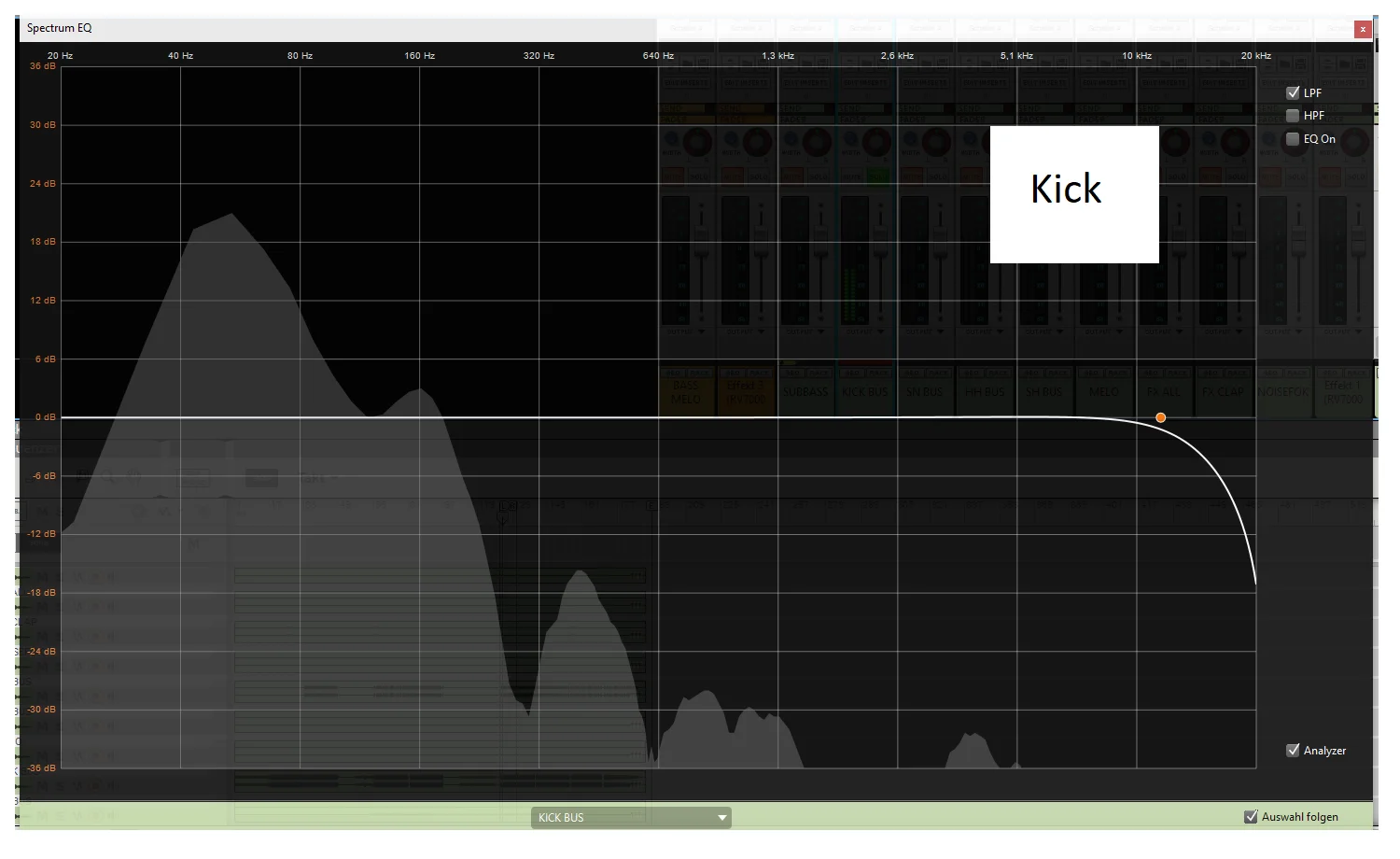

jo bei der kick fehlt noch etwas in der mitte / körperbereich, dafür knallt der track im bassbereich schon nicht schlecht!
auch sonst fehlts den track noch weiter oben etwas, die version von manoloco geht mehr in die richtige richtung.

Ich hatte es noch mit einem denoiser versucht, jedoch gescheitert. Wenn Du das Rauschen auf sämtlichen Spuren hast, addiert sich das natürlich dementsprechend. Reduziere dort das Rauschen/Höhen, wo es nicht ganz so nötig ist.
Reaktionen: Fuks
wo kommtn das her? sollte eigentlich nicht so sein :eek:
die stems in summe... ja solte nicht so sein
wenn ich die spuren nach und nach zu schlate wird es immer lauter und im bereich 16k+ gehts immer höher bis auf ca -26db
wie wo bei welcher frequenz muss ich da noch was dazu layern ? wie kann ich mir das vorstellen ? kenne anscheinend nicht die Kick Basics..
Richtig, dewwegen waren se ja vorhin alle geköpft :oops: ich schau drüber und guck wos sich anbietet.

kick01.webp sieht ungefähr so aus
