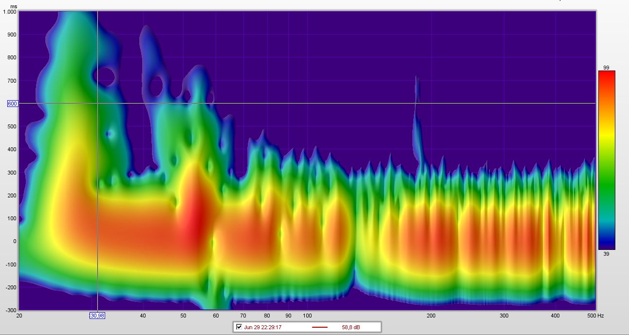

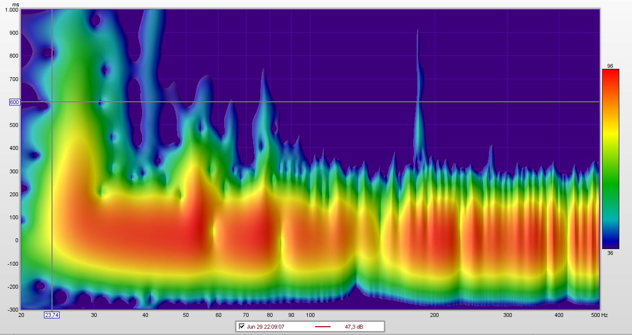

das habe ich selbstverständlich alles probiert. es war ja auch mein ziel die teile in das akutikkonzept mit einzuverbauen. wie auch bei allen anderen erfahrungen in räumen wo es schon plattenschwinger gab.
ohne den beiden plattenschwingern (RAB 450) in den hinteren beiden raumecken.
mit den beiden RAP450 in den hinteren beiden raumecken
vorn hatten sie eine etwas bessere wirkung aber noch lange nicht wirklich der rede wert.
vorn wären sie außerdem noch mehr im weg gewesen.

ein RAB450 hat die maße 1000x1000x450, bekommt man alleine nicht angehoben und wirkt grad mal von 50-100hz.
einer alleine bringt kaum messbare performance und das für so einen klopper den man kaum in einen PKW bekommt.
mineralwolle mit gleichem volumen was grob gechätzt wohl mehr als 1,5 pakete wären, wiegt fast nix und wirkt mit abstand breitbandiger und in dessen breich auch stärker. so stark dass man aufwand betreiben muss um ihn zu "bremsen"
und man kann poröse absorber in jede erdenkliche form schneiden um es auch an schwierige und verbauten stellen im raum einzusetzen.
nach meinen bisherigen erfahrungen mit verschiedenen plattenschwingern in verschiedenen räumen mit allen erdenklichen aufstellungsversuchen waren es immer diese punkte die mir die entscheidung leicht machten was ich lieber nutze.
wenn du mit deinen plattenschwingern den bassbereich bei dir überall auf annähernd 0,3s gedrückt bekommen hast bis runter auf min. 50 hz, die raumergonomie nicht drunter leidet und die teile nicht ganz so wie fremdkörper wirken dann hast du wohl "glück" und auch viel geduld gehabt. du scheinst dann auch ein gutes händchen für die teile zu haben.
deswegen hast du jetzt automatisch aber keine bessere oder "professionellere" akustik und einen objektiv schöneren raum als jemand bei dem ordentlich und überlegt u.a. mit porösen absorbern rumgemacht wurde im bassbereich.
ich will und kann mich nicht auf dieses glück verlassen und lass daher schön die pfoten von den dingern und perfektioniere lieber meine kombo aus verkleideten porösen absorbern, helmis und diffusoren aller art weiter.
ich fahre damit so gut dass ich damit so ziemlich jeden normalen raum hinbekomme auch mit WAF und bezahlbaren materialkosten.
was will man denn da noch mehr :schulterzuck:

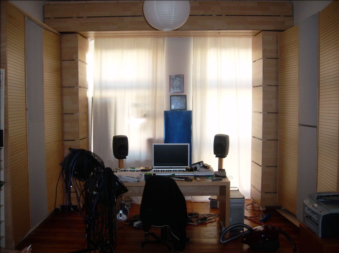

Wow!
Das sieht wieder mal absolut top aus.
Wieder Laminat? Oder ist das Echtholzparkett?
Wie sind denn dort die Maße dieser Vierecke in den Ecken und an der Deckenkante?
wieder laminat.
parkett würd ich irgendwie als geldverschwendung sehen.
wenn dafür kohle da wär hätt ich sicher mit dem geld insgesamt was ganz anderes realisiert.
die eckabsorber sind jeweils 500x2700x500 und der deckenkantenabsorber 3700x400x630
(breite, höhe, tiefe)

Danke Bender,
sind die Laminatstücke an den Ecken auf Gehrung geschnitten? Oder einfach stumpf aneinandergeführt?
sind nur aneinandergeführt mit etwas dehnungsfuge,
da komm noch herkömmliche eckleisten drüber.
